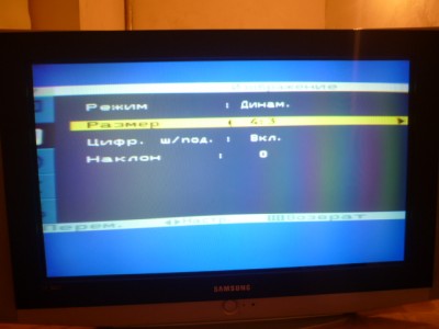

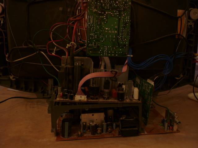

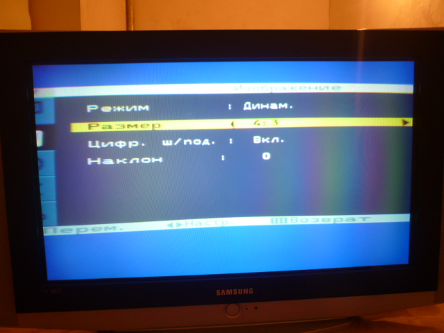

Samsung WS-32Z30SSQ ,подходит шасси S63A но у меня двух этажная плата,был пробит строчный JL6920,заменил проверил обвязку строчного транзистора,пропаял подозрительные пайки,заменил электролиты:
C-414 1000х25в;
С-802 220х200в;
С-448 220х160в -выглядели подозрительно.
Телевизор запустился но вторичные напряжения: по В+,вместо 124в-137в,на С801-15,75в, С-814 вместо 5в-7,43в, С838-11,49в.Может зря паникую но сильно греется диоды возле строчного транзистора.
Изображение растянуто ,сначала хочу востановить напряжения,но без помощи зашел в тупик.

Для 32 трубы напруги вроде нормальные, хотя можно попробовать в обратной связи покопаться.
По фоткам я смотрю кадровая вроде как в норме, а на размер по горизонтали там много чего влиять может....
А в сервисе размер не регулируется?

В сервисе выставлял разные значения ,но по горизонтали не регулируется.
СообщениеДобавлено: 03 дек 2015, 09:29
вполне возможно что по цепям коррекции что-то неисправно

И не пойму почему греется D418.Попробую сначала восстановить питание.
