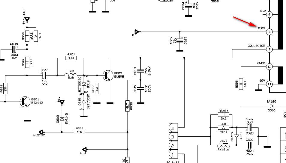

Fedya Kotov писал(а):
В+ - 113 (занижено, должно быть 115)
Ага,щазз!!! В этом теле строка питается со вкусом,а именно В+ имеет 150 постоянных вольтов.
Следовательно оно занижено и сильно.

 Заголовок сообщения: Re: Vestel 11AK30A4
СообщениеДобавлено: 16 авг 2015, 10:21
с чего бы это вдруг? :shock:
СообщениеДобавлено: 16 авг 2015, 13:54
С того!!!
Есть две шаськи с не традиционной ориентацией
11АК30 -150 вольтав.
L01.2А-АВ -95 их же.
Ну и есстесственно гемор в шаськах с горячими вторичками.

FIMA ошибается!
Рабочий-114в (LED зелёный)
Дежурный-10в (LED красный)
СообщениеДобавлено: 23 авг 2015, 16:19
KPOT писал(а):
FIMA ошибается!
я поначалу сам удивился, но посмотрев внимательно схему оказалось что нет- действительно +150 :?

KPOT писал(а):
FIMA ошибается!
Я взял инфу не из схемы, а не однократные замеры на исправных платах на практике! (Так, что могу поспорить!)
