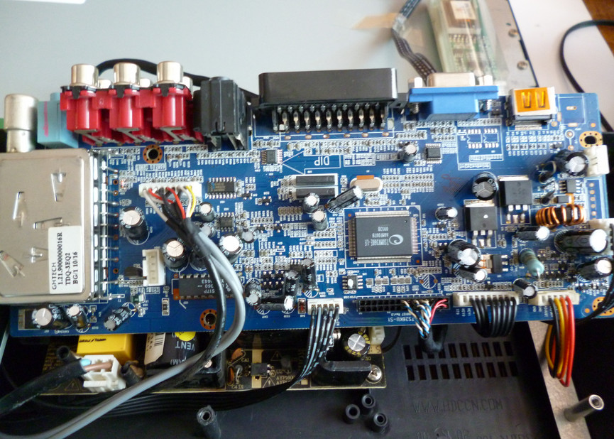

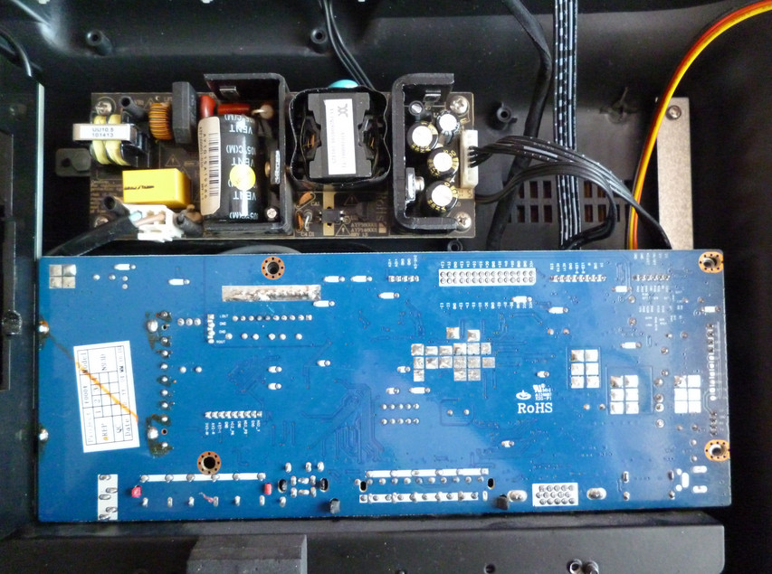

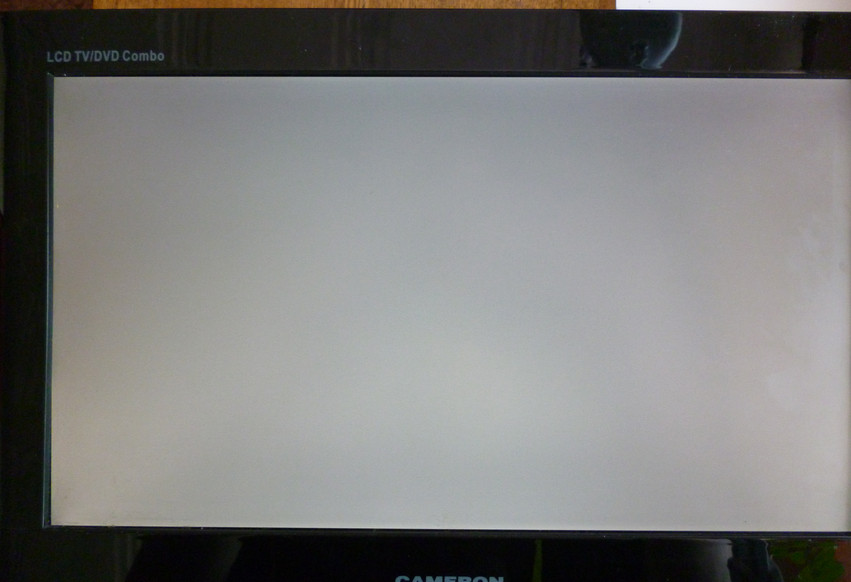

Добрый день. Проблема в том что после включения ТВ на экране серая картинка (даже когда идет заставка CAMERON), звук есть, каналы переключаються судя по звуку. По внешнему осмотру ничего не выявленно.Напряжения с блока питаня присутствуют 12в, 5в, 5VSTB-5вольт, PS-ON-1.12 вольта.. На матрицу приходят напряжения VCC-3.5 вольта, остальные 00+,01+,02+,0С -1,23 вольта. Опыт ремонта ТВ не большой, все для ремонта есть. знаний маловато, огромное желание отремонтировать. Сильно не пинайте, Подскажите куда копать. Есть схема.Фото прилагаю. За ранее благодарен.

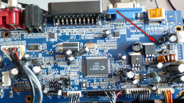

На таком же теле после перенапряжения у меня было что то похожее:
viewtopic.php?f=10&t=3236
был в обрыве один из диодов (помечен стрелкой)

Диоды в норме. Непойму где то не контакт, собрал тел. и за работал, шлейфы на всякий случай про ревезировал. Пропоял на всякий драйвер дисплея. Буду тестить.

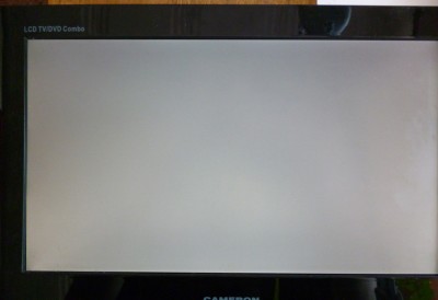

Вообщем проблема опять повторилась. Напряжение на матрицу просело до 1,5 вольта.

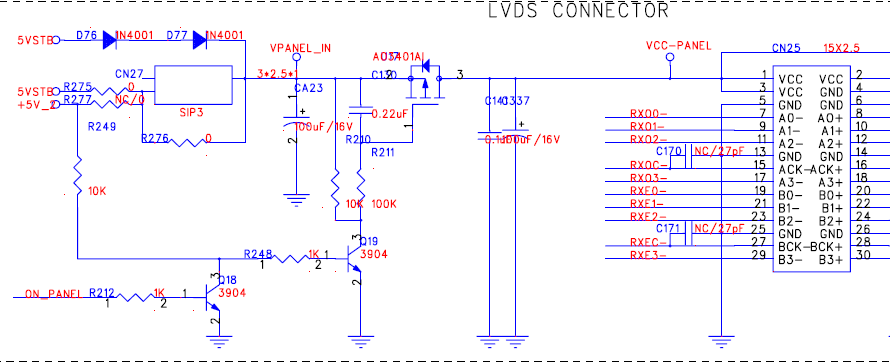

Подскажите какое напряжение должно быть после диодов D76, D77? и какое для питания матрицы?

Заменил диод D76-N4001(звониться как рабочий, напряжение после него 2,1 вольта вместо 4,4вольта) на N4002. Напряжение нормализовалось, проблема ушла, будем надееться что проблема была в этом.
