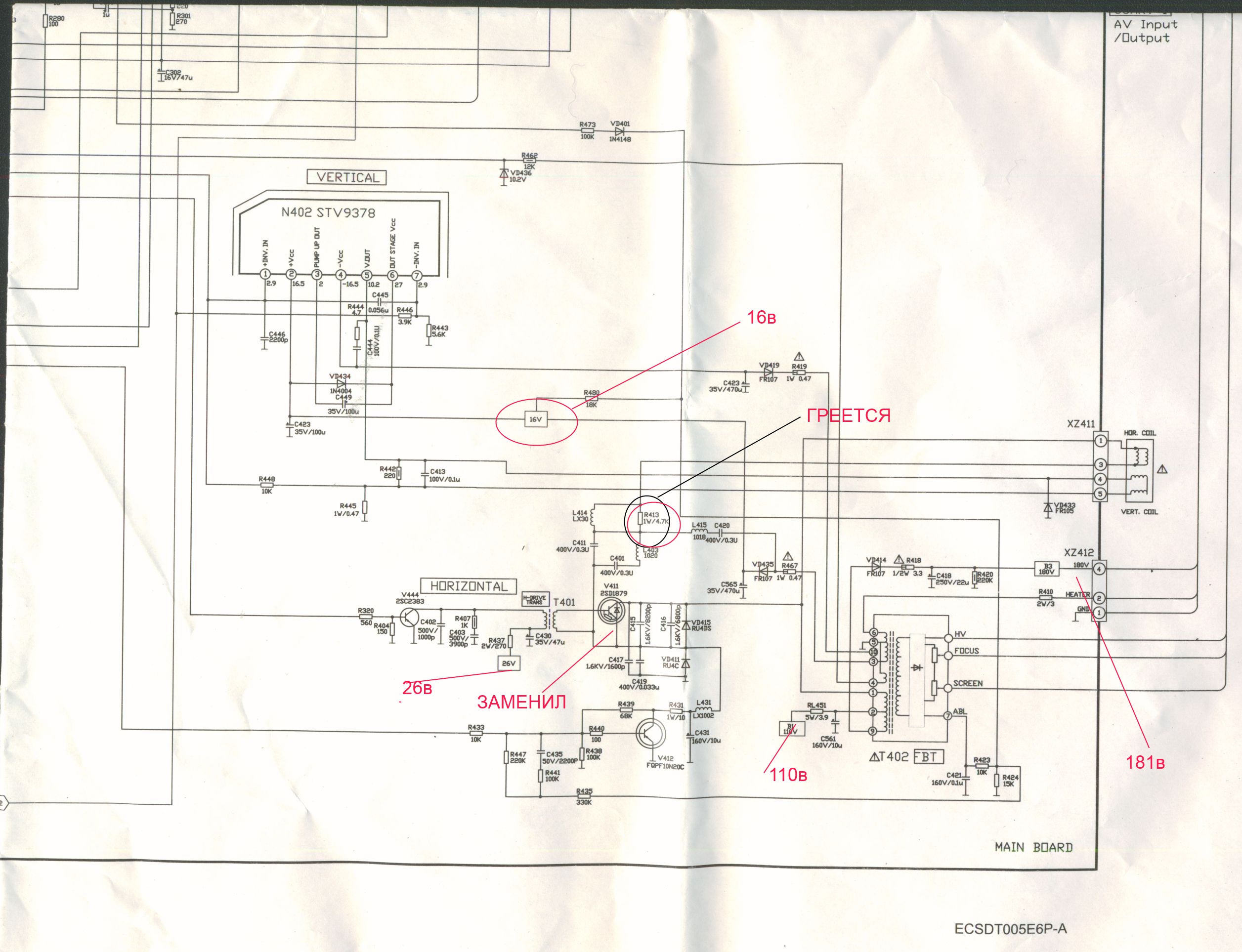

Пульсаций узреть нечем меряю VC 88C
Vertical & Horisontal.jpg [ 654.92 КБ | Просмотров: 1450 ]

СообщениеДобавлено: 19 авг 2015, 08:13
Проверь в демпфере диоды и верхние емкости.
Транзистор коррекции и его обвязку.
Шо творится на 20 пин проца?

Дроссель жив ,сопротивление меряю на 200 Ом,показывает 0.01 Ом.
На 20-й пин проца 0,5в.
Сегодня перемерял напряжения-и там вместо 110-121в,сейчас буду искать причину,может в этом загвоздка?
Откидывал от ТДКС питание ОС,пищит(в районе строчника) но не греется,правда я на долго не включаю,только для замеров.
