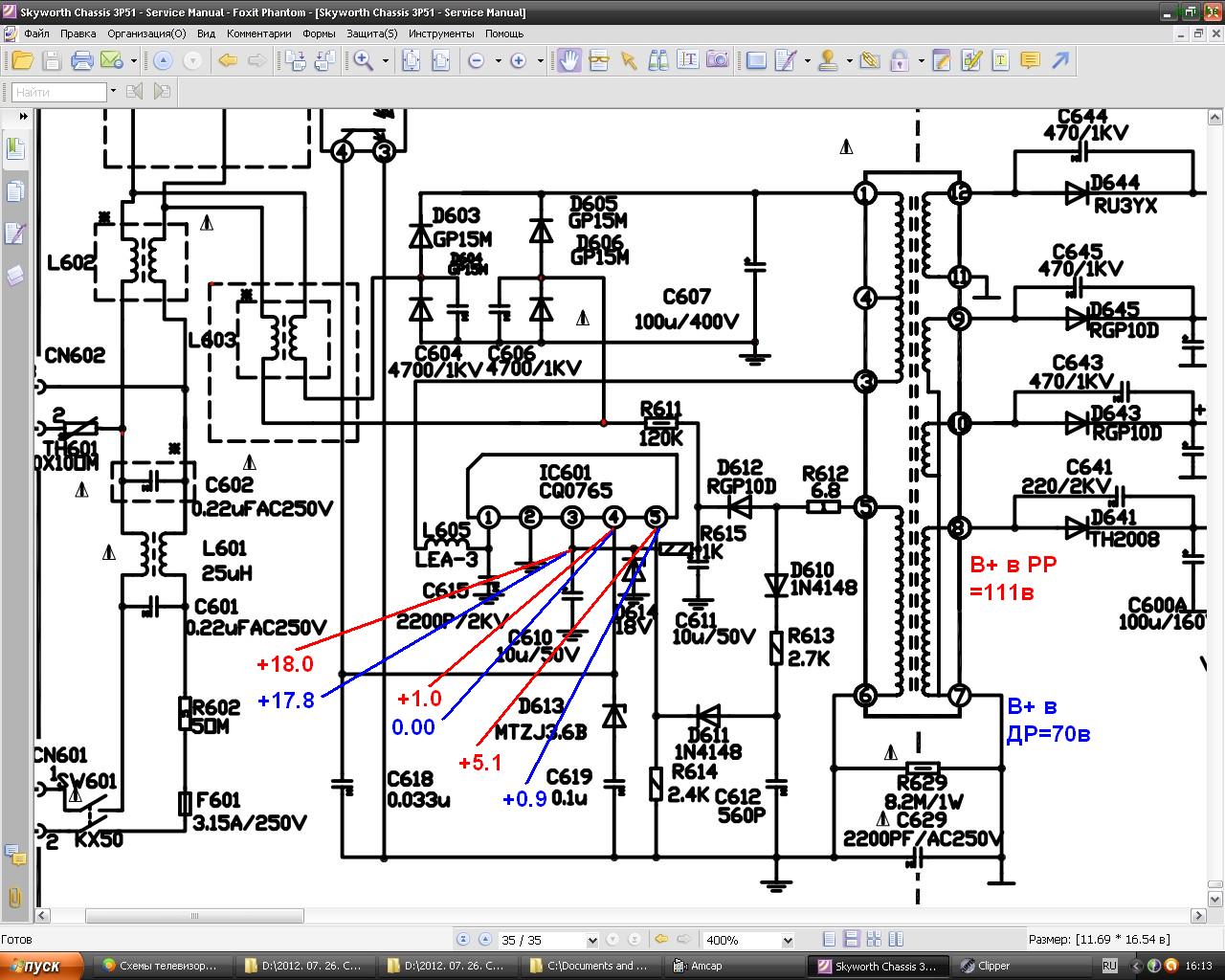

Не пойму что с ним. В общем ведет себя так.
С подключенной системой размагничивания показывает КЗ. Менял петлю и позитрон, ни чего, все тоже самое.
Отключаю систему размагничивания, на сетевой банке появляется напряжение 318 в., вторичных напряжений нет вообще.
В бп стоит микросхема CQ0765.
Напряжения на ножках
1 - 0
2 - 0
3 - 10,7
4 - 0
5 - 318
На рисунке показано какие должны быть напряжения.
Режим БП в РР, ДР на CQ0765.JPG [ 236.04 КБ | Просмотров: 1818 ]
Нет насколько я понимаю запуска. Проверил все диоды, нормальные. Микросхема должна живая быть.

Обратную связь глянь :oops:
D645,IC602,Q642

Как оптопару проверить? На ней нет напряжения вообще, ни на одной из 4 ног. :(
 Заголовок сообщения: Re: Erisson 1407
СообщениеДобавлено: 27 мар 2015, 21:03
Каким макаром на 5 ноге 318в.? Если это так, то кирдык IC601.
Fedya Kotov писал(а):
5 - 318
Надо искать откуда оно прёт.
Или не оттуда счёт ведёшь.
Только в схеме
Скорее всего.

Если нет выходного напряжения +16 то нет и +5,а это значит отсутствие сигнала on-off на пин 1 (IC701).
Вопрос: Шо мы исчем ?
Лампу на место преда,лампу на место строки.
Заменить ШИМ (IC601),мелкие литы в первичке,диоды типа 1N4148 менять без проверки,R612.
Проверить керамику,стабы и резисторы на соответствие
