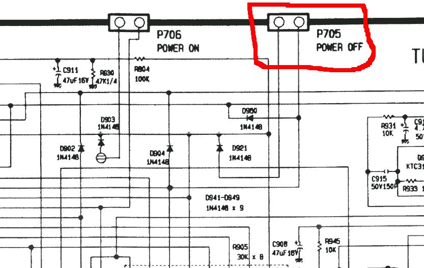

Привет Всем!
В теле были вырваны кнопки переключения каналов,громкости,TV/AV.Восстановил .
Телевизор не переходил в РР пока не выкинул перемычку с разъема P705.
Для чего эти разъемы Р705 и Р706 ? Блокировка передней панели ?
Может перемычку нужно было воткнуть в Р706, хотя тело стало показывать и без перемычки в этих разъемах. :?
Пульта нет.Клиент сказал что раньше тело работало от пульта без этих кнопок на морде.
Нет, немного не так.
На этом шасси есть один большущий прикол: с клавиатуры оно не включается :!: Ну то есть если практически любой телеящик запускается при нажатии на кнопки переключения каналов, то этот нет.
Если посмотришь внимательней то увидишь что кнопка сетевая на этом теле имеет дополнительную контактную пару которая срабатывает (кратковременно) при включении. Это и есть пусковые контакты которые выводят аппарат из дежурки.
А теперь представь себе такую картину: ты включаешь телек в розетку а кнопка "сеть" при этом нажата... То есть он сразу оказывается в ДР и вывести его из этого состояния можно лишь двумя способами: или пультом или повторным нажатием на сетевую кнопку.
Ну а теперь ответ на первоначальный вопрос:
Эти самые два разъема, которые указаны на схеме, они определяют первоначальные установки: либо при включении в сеть телек сразу стартует либо сидит в дежурном режиме.
СообщениеДобавлено: 15 мар 2015, 16:33
Выходит я лохонулся, сетевая кнопка всегда была включена т.к под самый корень обломана .
Хе... всего-то надо было ее передернуть при включенной вилке.
Короче нужно и инструкцию по пользованию читать, а не сразу за паяльник браться .
Тело действительно с приколом !
Спасибо, буду знать!
