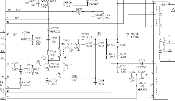

телевизор horizont 21af23 сгорел тмс690 и кт972г заменил вместо 972г поставил 972а греется умеренно.телевизор работает нормально гонял 10часов ,при повторном включении строчная не запускается сгорел кт972а ,заменил и опять тоже самое. помогите найти причину.

wlad писал(а):
сгорел тмс690
а менял чем?

поставил такой же тмс690 режим транзистора немного занижен по базе вместо 0.4 идет 0.2, коллектор в норме

ставь с буквой г

поставил триод кт829а работает нормально. Тема снята.
