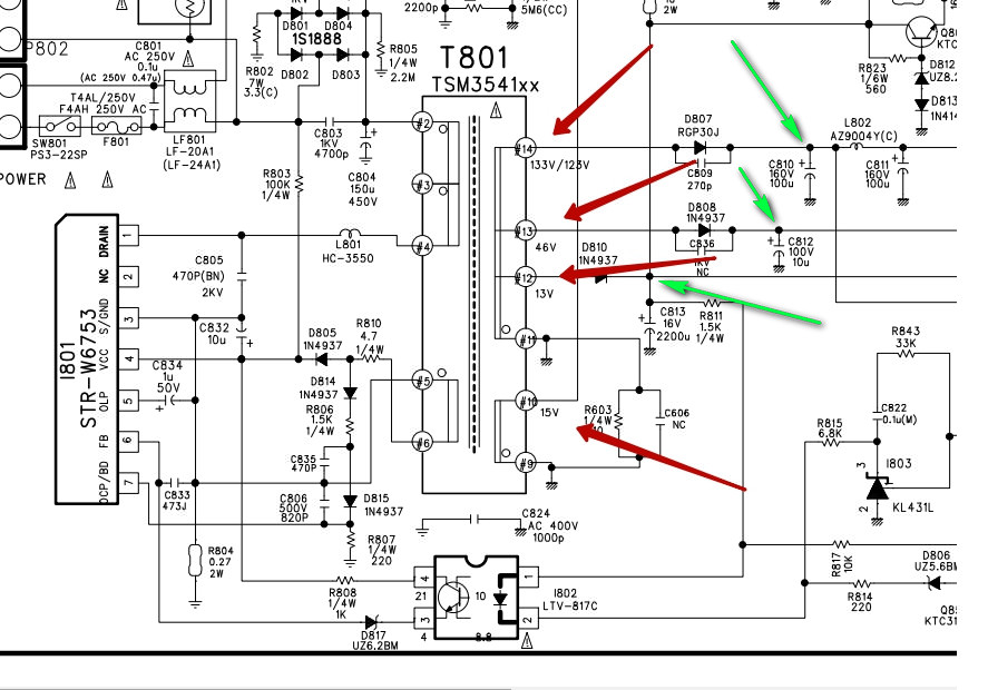

короче как я понимаю надо измерить напряжение на трансформаторе вот как на картинке
b10a04d54c.jpg [ 245.76 КБ | Просмотров: 2590 ]

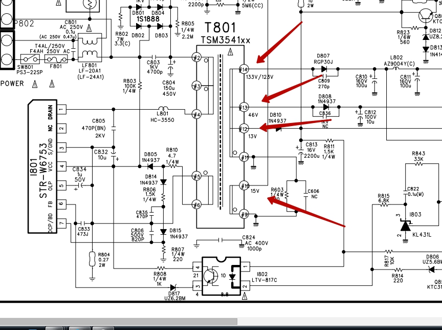

Все правильно, только не на самом трансформаторе а после диодов выпрямительных (на трансформаторе переменное напряжение да еще и импульсное так что мультиметр врать будет).
На картинке отметил зеленым
2015-03-03_005216.jpg [ 125.08 КБ | Просмотров: 2588 ]
