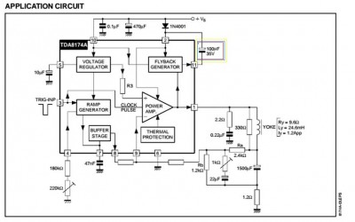

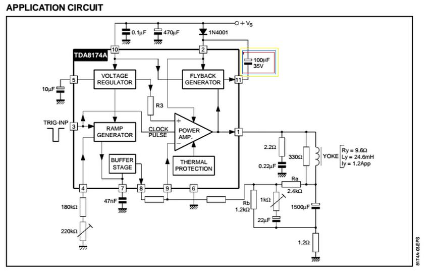

Кадровая TDA8174A , заменил в обвязке конденсатор 100/35 , поставил 220/35, кондер в схеме обозначил.
ЛОХ исчез, такое ощущение что изображение с верху уходит за край кина.
Тело отдал клиенту,только вот терзают сомненья что кондер нужно было ставить по номиналу схемы.
Жду совета. :oops:
Не, он на линейность растра не влияет. Скорее всего или дальше копать надо было или в сервисе геометрию править.
