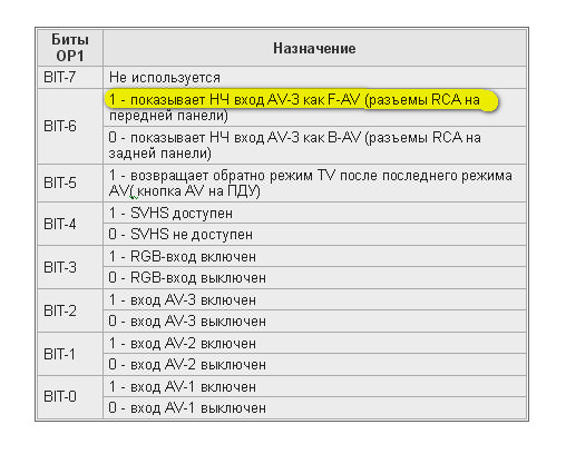

 Заголовок сообщения: Re: Vestel 11AK30A4
СообщениеДобавлено: 09 апр 2015, 08:59
Есть там такая опция- сейчас только что смотрел
2015-04-09_115801.jpg [ 49.59 КБ | Просмотров: 1281 ]
Полное описание этого шасси во вложении ;)
описание АК30.rar [128.76 КБ]
