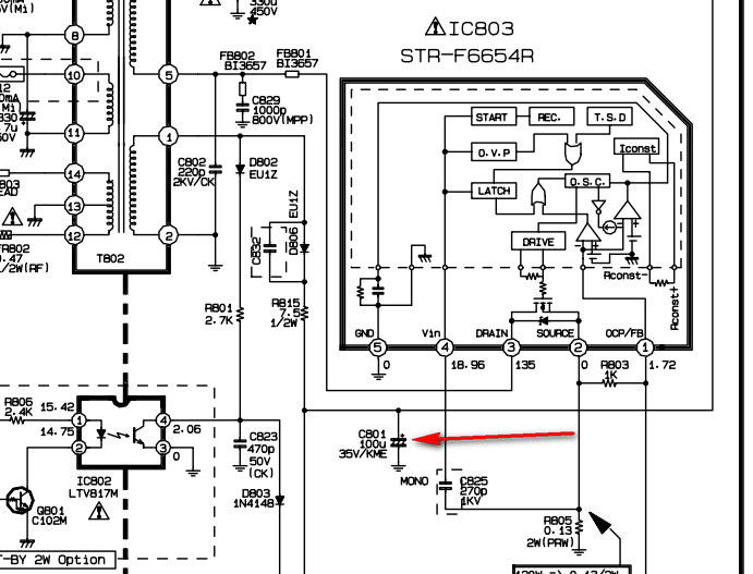

Andrey писал(а):
Шасси у меня МС-019A (написано на плате)
ну вот с этого и надо было начинать
полная схема аппарата на это странице http://radio-uchebnik.ru/data_lg_shem.html
и обрати внимание на этот вот кондерчик:
2014-09-28_153904.jpg [ 87.63 КБ | Просмотров: 1778 ]

А можно популярно (чтобы не ошибиться): показать не на схеме, а на плате MC-019A; если нужно, размещу фото
 Заголовок сообщения: Re: Телевизор LG ЭЛТ не входит в Standby
СообщениеДобавлено: 04 окт 2014, 16:49
А куда-ж еще популярнее-то?
На схеме написано С801, так он и на плате так-же обозначаться должен. Тем более что он там один-единственный.
Если вы, дорогой товарищь, даже не знаете как конденсатор выглядит, то может быть, не стОит туда влезать?
кстати- обрати еще внимание на соседнюю тему http://www.radio-uchebnik.ru/forum/viewtopic.php?f=10&t=2020
СообщениеДобавлено: 04 окт 2014, 17:03
Он стоит между самым большим кондером и самым большим радиатором
