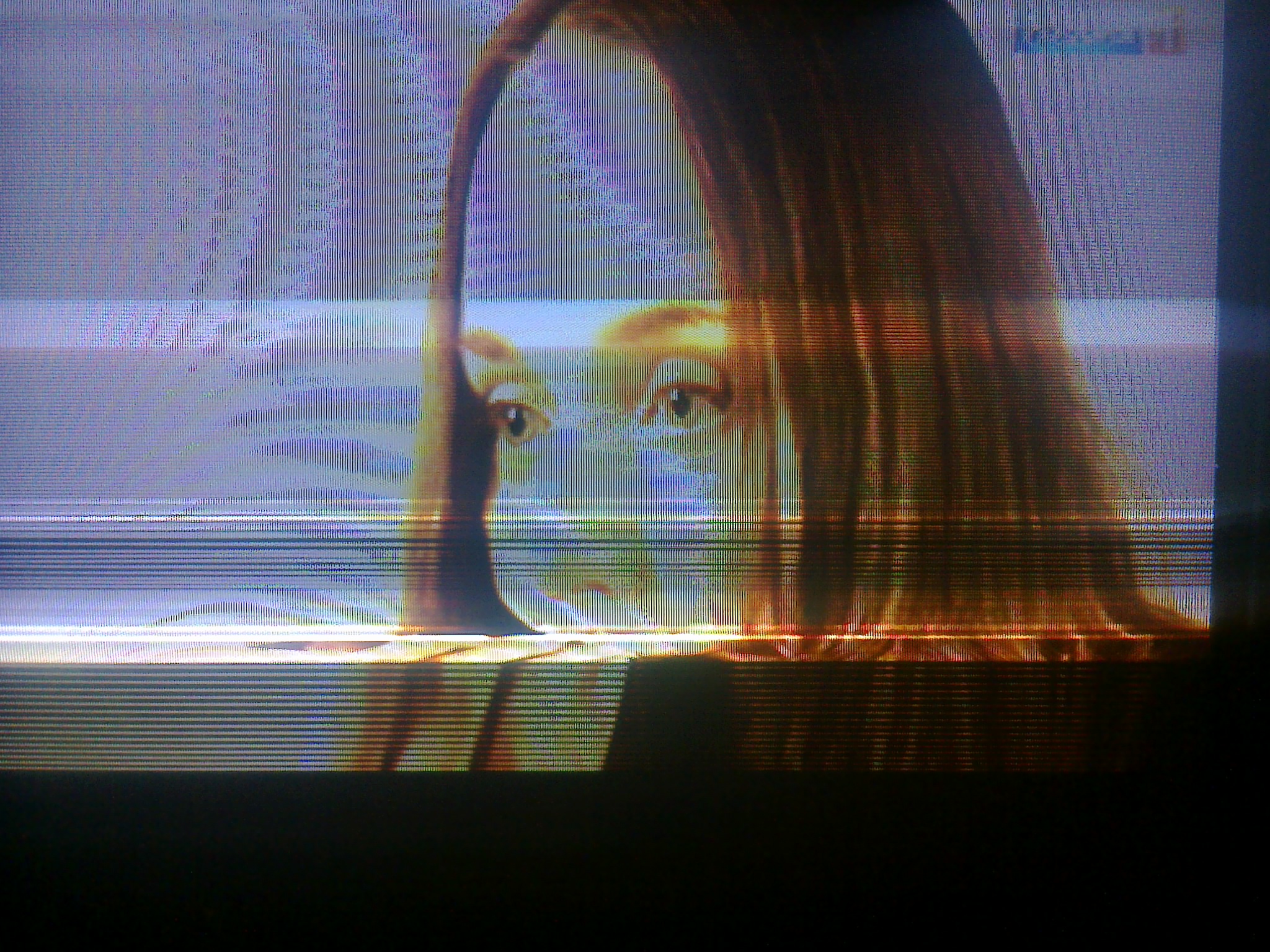

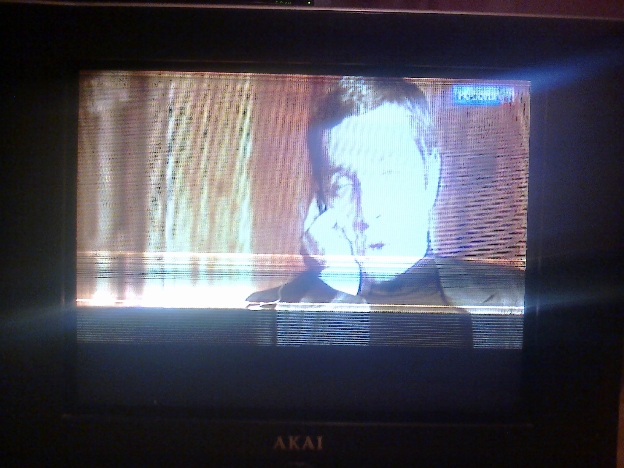

Фото0002.jpg [ 791.61 КБ | Просмотров: 3399 ]
телевизор akai 21ct71fs шасси e169373 он показывает только чуть больше пол экрана цвета не естеиственные и как буд то негатив присутствует прошу помощи всех с наступающим

Фото0003.jpg [ 1.1 МБ | Просмотров: 3399 ]

Из всего текста одна запятая, круто 8-) Конденсаторы менял? или с виду все отличные? :D

СообщениеДобавлено: 28 дек 2017, 14:16
Напряжения в РР кондеров С891,C872,C116,C115 в студию
Потом будем кадровую глядеть :)
