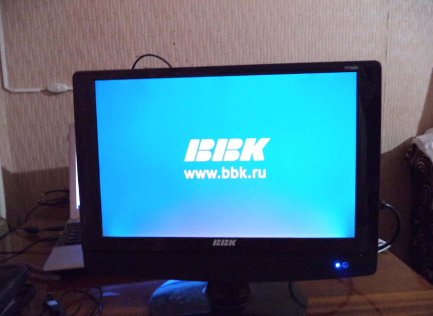

Здравствуйте! Подскажите пожалуйста,уважаемые телемастера! У меня имеется телевизор марик bbk lt1526s. Проблема в том, что он включается на 4 секунды и выключается. Индикатор питания при этом продолжает гореть синим цветом, звука нет. При включении заставка ВВК появляется. Экран горит фиолето-оранжевым оттенком,хотя на фото этого не видно. Я так думаю это система подсветки дисплея грешит. Что вы думаете уважаемые? Спасибо за ответы заранее!
возможно защита срабатывает, тем более что
так что предположение
очень даже верное. Толко скорее всего не сама система а лампы изношены.
Впрочем для начала не мешало-бы питание глянуть
