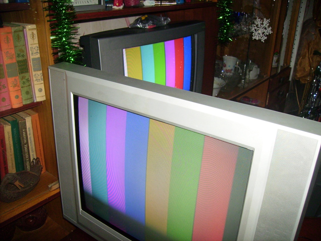

Здравствуйте, такое впечатление, будто кто то перепутал провода R G B на ПК,вместо синего - красный, вместо зелёного - синий и т.д. хотя уверяю, там никто не был. Петля размагничивания жива, позистор менял, но характерного Бздынь при включении не прослушивается. Чёто я заблудился.
На фото поодаль ТВ с нормальной цветопередачей.

Не, ну по всем признакам намагниченность.... :?
. Позистор нагревается при включении?
Скорее всего придется вручную размагничивать тогда. Если петли нету, то можно взять любой трансформатор на Ш-образном сердечнике и убрать с него верхнюю перемычку- работает прекрасно

Размагничивать в ручную 100%.
Первый раз такое удивило и пятен ни каких нет и разводов,все четко только перемешаны.
Потом привык,но заменить позистор таки придется.

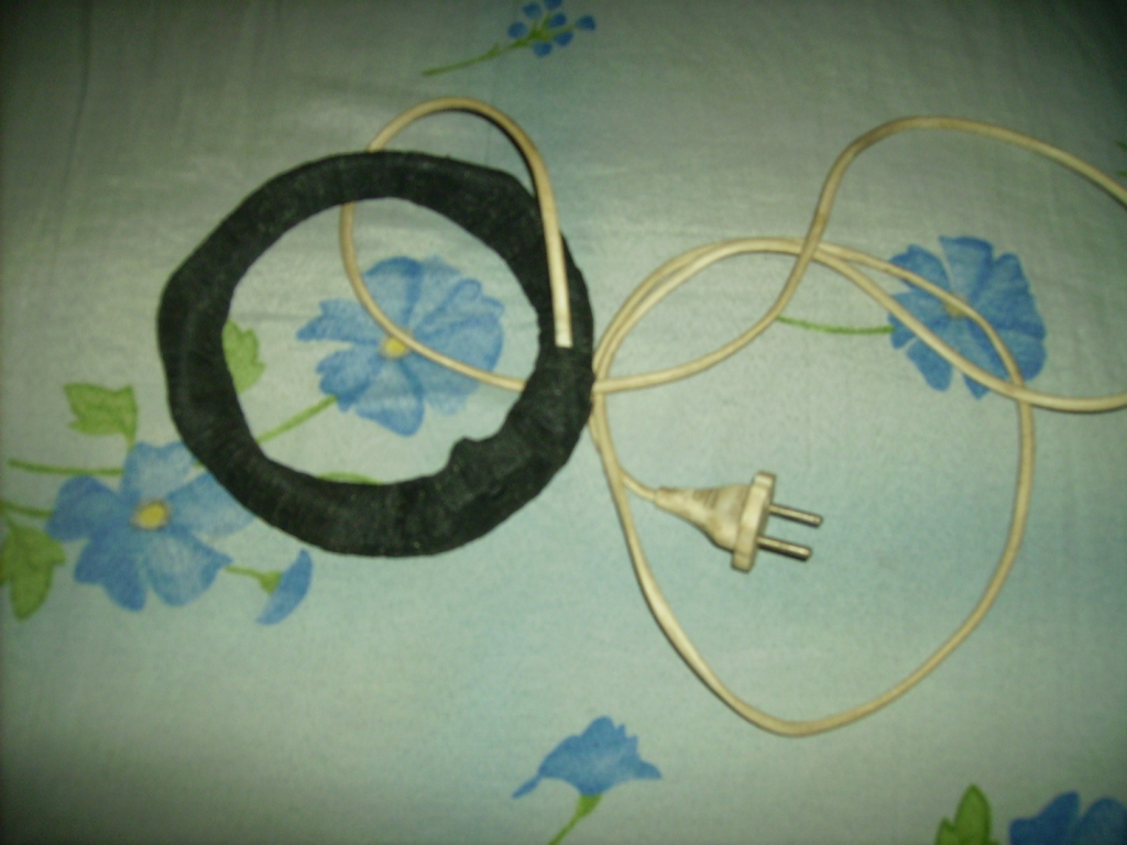

Полдня истратил в поисках своей самодельной петли - безрезультатно. Взял петлю (сопротивление 30 ом) от УСЦТ, сложил восьмёркой, потом в кольцо и ещё раз так же получилось кольцо диаметром 15 см., приладил микрушку - греется ужасно. Что бы не так грелась, последовательно подключил электроутюг.
И Вы знаете, на глазах цветные полосы приобрели нужные цвета - аппарат как новый!
Теперь про позистор (новый). В холодном состоянии имеет сопротивление 1 Ком, в нагретом - 15 Ком, но в состояние 1 Ком приходит только через 3 часа. Что то подозрительно.
На фото - то, что получилось на скорую руку.
