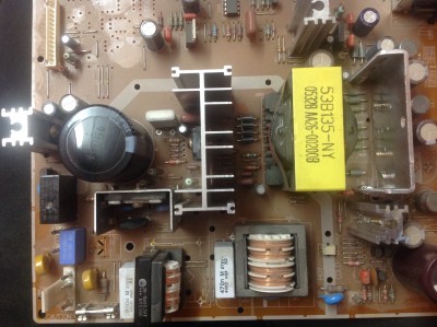

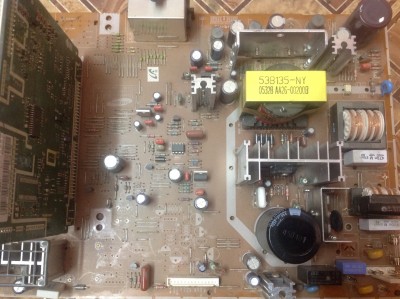

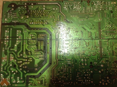

Здравствуйте, принес сосед телевизор сказал что не включается и то, что дарит его мне. Признаков жизни он не подает, не горят не какие лампочки нет не каких звуков. Вскрыл, конденсаторы целы, предохранитель целый. Что скажите, как найти причину? С чего начать? Очень хочу научится! Прошу писать тем кто хочет реально помочь. Опыта практически нет, починил два телевизора ( вскрылись кондеры ) Заранее всем спасибо!
ну начало уже есть и это неплохо, но пора переходить на уровень выше: кроме паяльника приборы-то есть какие-нибудь?

Выдай составчик или имя шасси,нада определиться шо это S62B или иное.
Название обычно пишут в районе ТДКСа. :)

Да есть мультиметр, шасси s62b.

Померяй напряжение на банке (самый большой конденсатор)

Напряжения нет, проверил у двух самых больших (330f 450v, 470f 200v).
