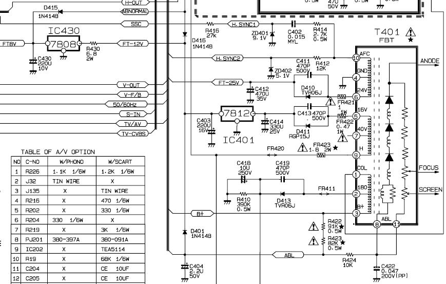

Принесли тело с сгоревшим резистором 10ком (по схеме R424),заменил но оказалось что резистор это следствие а не причина поломки,резистор вновь сгорел за секунду.
Подскажите чего делать. :?
Резистор R424 на 11 выводе ТДКС

похоже ТДКС, попробуй не подключать присоску к аквадагу, будет гореть R424?
ТДКС на выброс. Причем стопудово

Нашел дома точно такую шасси ,буду перекидывать ТДКС. :D

Заменил ТДКС. Работает нормально- резистор не горит.
Но беда одна не ходит. Нет Растра и ОSD
В сторону видепроцессора (TDA 8362B)смотреть ? :?

В общем-то да... Были у меня случаи что и видеопроц из-за этого выбивало.
Впрочем раньше времени не расстраивайся- по этой цепи обычно стабилитроны ограничительные должны устанавливаться- может ими все ограничится

Покрутил Скрен и Фокус - увидел в дали OSD.
Глянул питание на 10 выводе видеопроца - 8 вольт(нормально)
Что где глянуть еще или просто заменить микросхему?

у тебя в данный момент получается что контраст на нуле. Пробегись по всей цепочке где резистор горел

Пробило или в утечке D401(стоит после R424).
