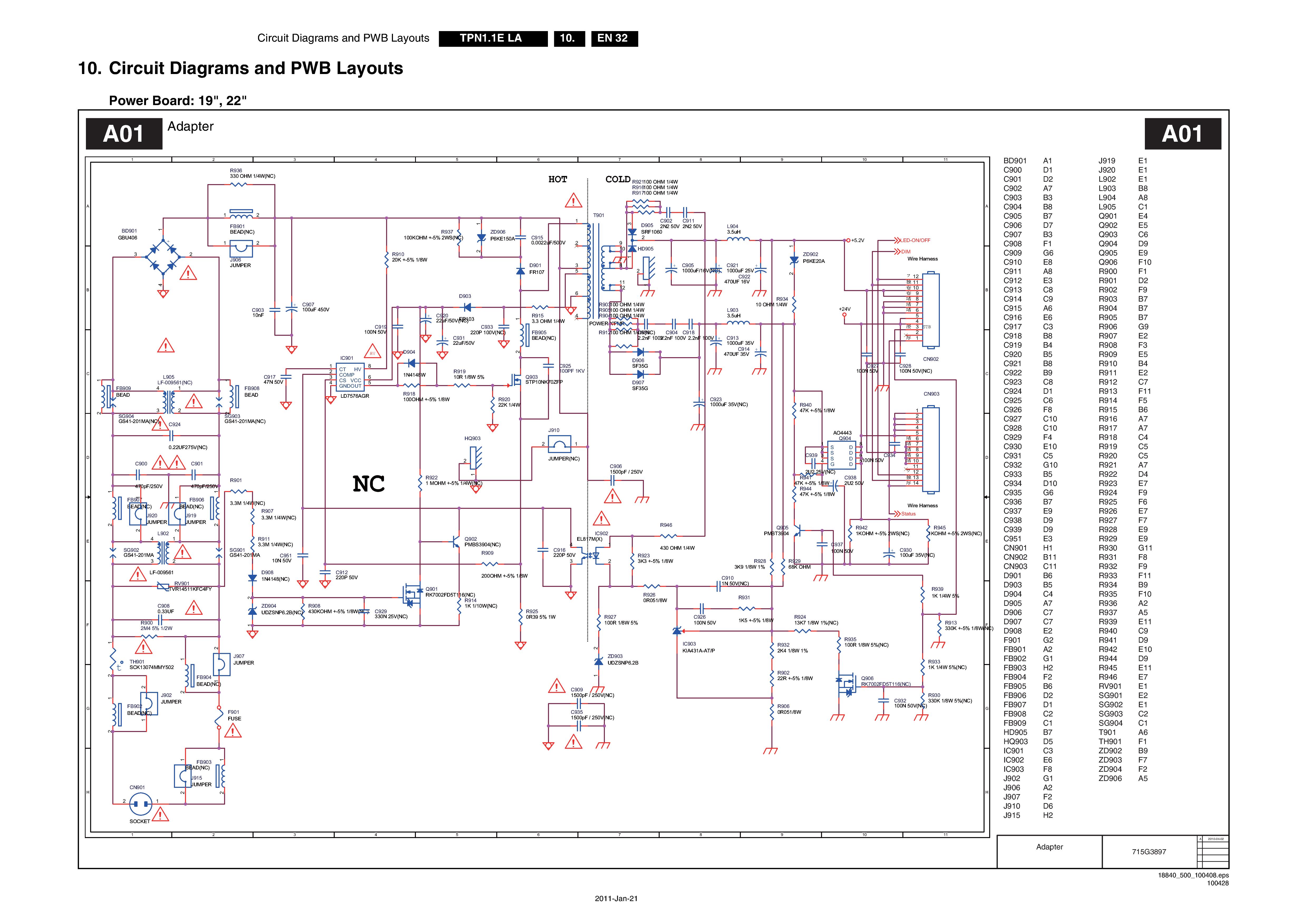

СообщениеДобавлено: 13 июн 2014, 16:11
Серега, ну продолжай, продолжай... :write:
Состав тела скинул так и схему следом давай
СообщениеДобавлено: 13 июн 2014, 17:25
Извиняйте что сразу схему не скинул! Оторвали от компа. :roll: Начни с С907,C914,С920 сколько на них? Живой ли HD905(D905) ?

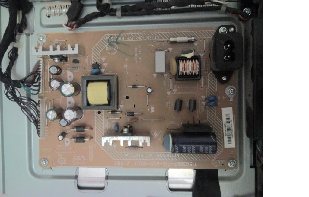

Блок питания выглядит так

А есть варик что вышли из строя например Q903 или IC903 ???
