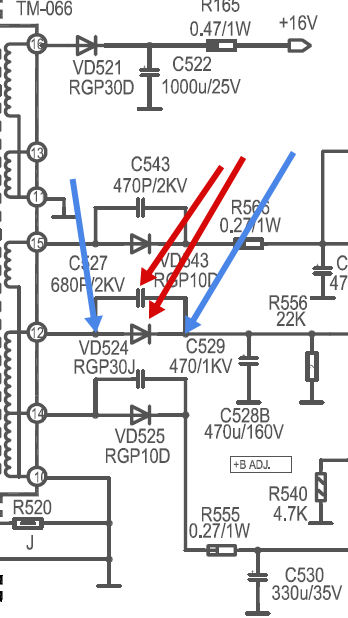

Проблема:
При включении не горит светодиод питания. И писк сильный (после выключения медленное уменьшение писка).
Напряжений во вторичке вообще нет.
+16 нет на С522 - 0
+12 нет на С525, С543 - 0
+24 нет на С530 - 0
+130 нет на С529 и С257 - 3
+8 нет на С532 - 0
+3,3 нет на С546 - 0
+5-1 нет на С524 - 0
На С507 - 304в
На транзисторах V1511, V1512, V1513 тоже нет напряжений.
Диоды все проверил, нормальные, резисторы соответствуют номиналам.
6ae4f-clip-53kb.png [ 53.13 КБ | Просмотров: 1868 ]
Вот тут показывает короткое (по красным). Выпаял диод и кондер. На точках, синими стрелками все равно показывает короткое. Так и должно быть?

Конечно нет , откинь R458(откинешь В+) и проверь где замерял.
Если останется КЗ, то смотри кусок от диода до резистора,как никак на ПОС влияет.

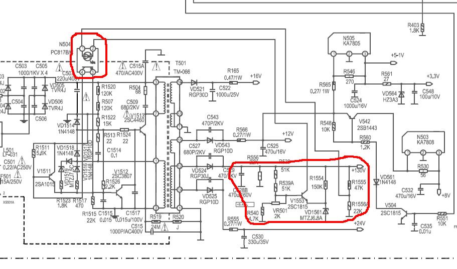

Тут глянь.JPG [ 89.6 КБ | Просмотров: 1863 ]

Оптопара живая. Поменял R458, кз пропало.
Убрал пробитый V451 (J6810), напряжения пришли практически все в норму. Чем его заменить можно?

И хто сказал шо он пробитый?
Лампочку это да,но кз искать надо.
Фёдор,на рисунке тыкаешь на диод,а емкость С527 проверена?
Ты убрал НОТ,но переменка прет полным ходом и лампа будет гореть и через какое то время фильтр по В+ рванет.

Всем спасибо за помощь.
Замена С527 (ставил новый, он оказался не рабочим, поставил другой), С458 (10мкф 160в), R458 и вместо V451 (J6810) поставил из того что есть, близкое по параметрам 2SC5909.
Телевизор запустился, все напряжения в норме, по схеме. Работает нормально, на прогонке.
