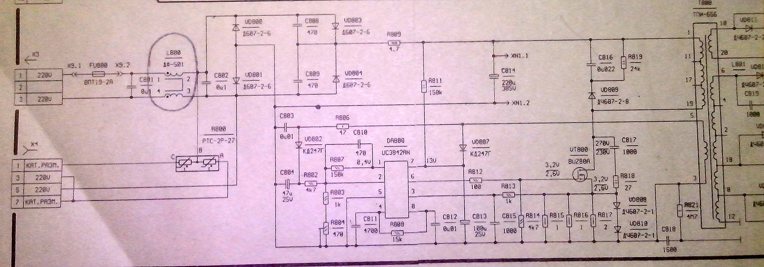

телефоном снял кусок схемы
11.jpg [ 265.91 КБ | Просмотров: 3612 ]
СообщениеДобавлено: 11 дек 2014, 23:13
Замечательно!Плата под позистором не почернела?На время ремонта откинь петлю размагничивания.
Далее проверь мост,VT800,R815,R816,R817.
DA800 можно проверить только заменой.
Мелкие литы заменить,банку проверить.
