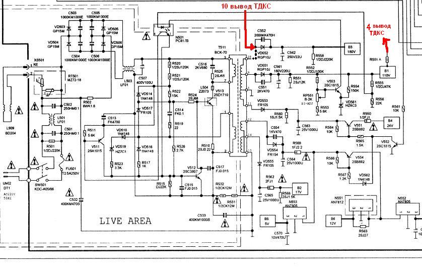

Запускал блок питания:
Откинул R551A(идет на 4 вывод ТДКС с + вывода С561),лампа 40 ватт на С561.
Светодиод горит,правда не понятно в пол накала или нет.
Замеры:
Банка(С507)-320
С561 - 109
С563 - 27
С564 - 14
С565 - 16
C562 - нет напряжения (питание ВУ -180 вольт). Выяснил что 10 вывод ТПИ висит в воздухе.
Это питание берется с 10 вывода ТДКС, но так как строка отключена соответственно и нет напряжения.Так что есть запасное питание ВУ. :P
Думаю что с блоком питания норма,правда ТПИ пищит чуть.
КЗ на НОТ нет,электролитические конденсаторы проверил.
Буду запускать строку
P.S Позиционные номера кондеров совпадают c выложенной схемой блока питания.
Схему БП малость подрисовал под шасси :)
Блок питания ТС-2197.JPG [ 97.72 КБ | Просмотров: 1464 ]

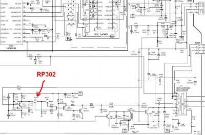

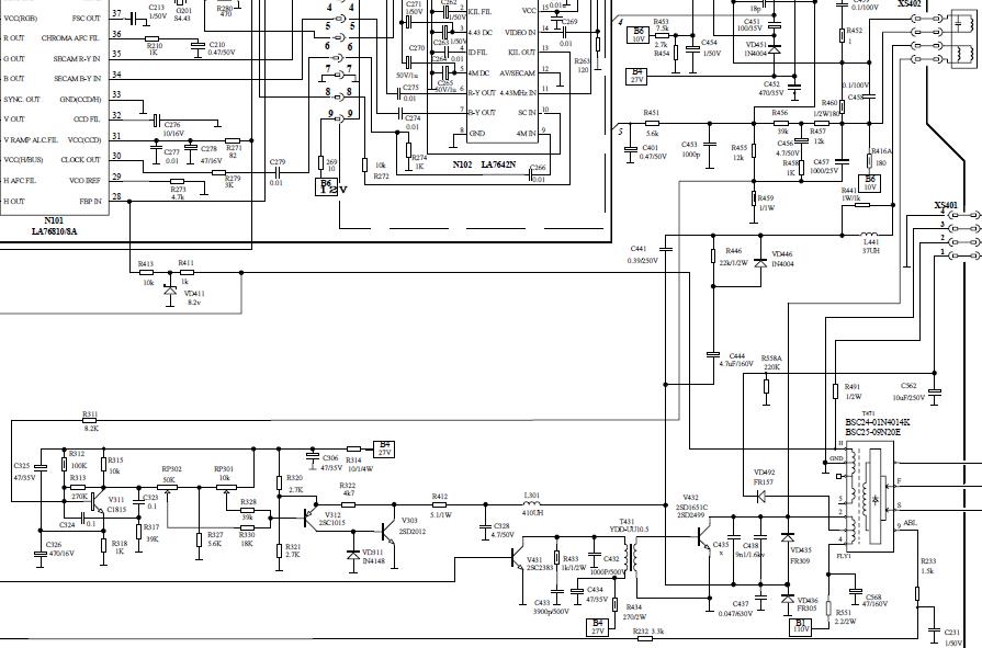

Собрал тело в кучу.Включил, кинескоп засветился зеленым и видны горизонтальные линии,вдали проглядывается OSD.Пока игрался с скреном что-то щелкнуло и начала нормально отображаться OSD.Подкинул сигнал по AV.Показывает нормально , только вот справа вертикальная 2 см черная полоса. Скрен крутил , не помогло.Тело отключил,сигнал не отключал,включил тело снова и увидел что изображение появляется как-будто ставни с середины медленно открываются.
Еще зачем-то воткнули между выводом горизонтальной отклоняющей катушки и коллектором НОТ не полярный кондер,хотя его по схеме нет, до ОС идут просто провода.
Это что строчную развертку смотреть? :?

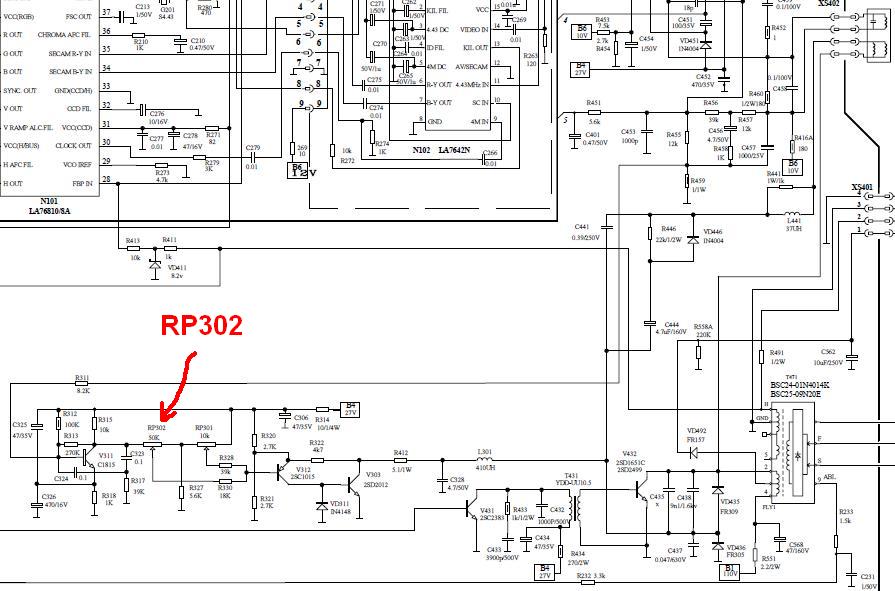

Пардон,слева тоже нет куска.Дошло что это скорее всего подушка.Буду смотреть цепи коррекции растра.
RP302 крутануть?
Что делать с горизонтальными полосами по всему экрану и зеленым цветом?
Это что кину конец или нужно сделать замеры R,G,B на ПК?
схема1.JPG [ 92.77 КБ | Просмотров: 1434 ]
