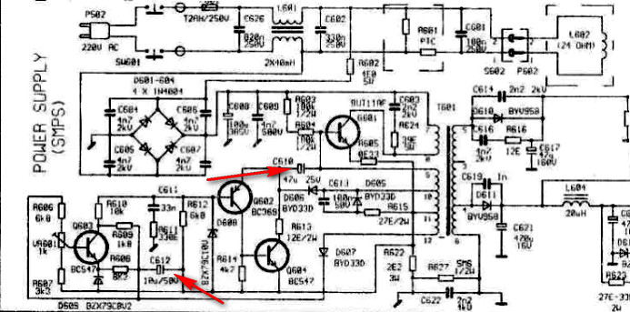

Обыкновенная типовуха присущая трехтранзисторным ИИП- сухие емкости с горячей стороны и как результат- ИП в разнос.
2014-10-29_113242.jpg [ 86.47 КБ | Просмотров: 1462 ]
Причем здесь есть еще одна тонкость про которую все молчат- конденсатор который в базе ключа выходит из строя даже и нет от того что качество паршивое а потому что через него прут высокочастотные токи. Поэтому параллельно ему желательно прилепить еще один кондерчик примерно на 1000 пФ.
