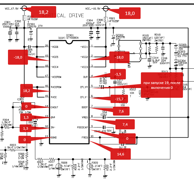

Скачут кадры. Я про него писал, не вышло ни чего вынес в сарай. И вот решил попробовать опять.
Ситуация такая, он холодный, занес прогрел около 2 часов. Включаю скачут кадры, но иногда стабилизируются. Померял на выходе кадровой напряжения +18,2 (по схеме +17,5) и -18,1 (по схеме -16,5). Так вот, включил кадры скачут, решил попробовать микросхему, и прижал случайно рукой радиатор на выходе из БП там микросхема и диод на одном радиаторе, ну и попутно провода отодвигал. Карды остановились. Пропаял еще раз те места где могла быть сухая пайка. Нормально было все около 30-40 минут, но потом кадры опять сорвало, и все..... ни чего не получается. Напряжения все в норме. Обвязку кадровой литы поменял.
На мороз его опять что ли?
Что это может быть с ним. Где проверить?
И вот напряжения на микросхеме

Электролиты нужно проверить, и радиатор приложить на микросхему, вдруг перегрев.

ладно, шутки- шутками, но кажется мне что литы тут не причем: они наоборот с мороза дали бы о себе знать. Что-то больше как-то на непропай смахивает, хотя с Серегой соглашусь- можно попробовать радиатор на микросхему приклеить

Fedya Kotov писал(а):
Вроде бы все перелопатил в обвязке кадровой.
И шо не помогло?Ваще то и не должно было.
В выходном каскаде кадров нет ни чего шоб влияло на частоту кадров.
Эт может быть в задающем генераторе , схеме синхронизации и зависит от многих факторов.
Поэтому искать частоту кадров нада с проца и без ослика можно обойтись в 5% случаев.
Посоветовать могу планомерная замена литов и керамики в обвязке проца с замерами и сравнением режимов.
Исчо влияет наличие пульсаций в питании кадровой микры.
