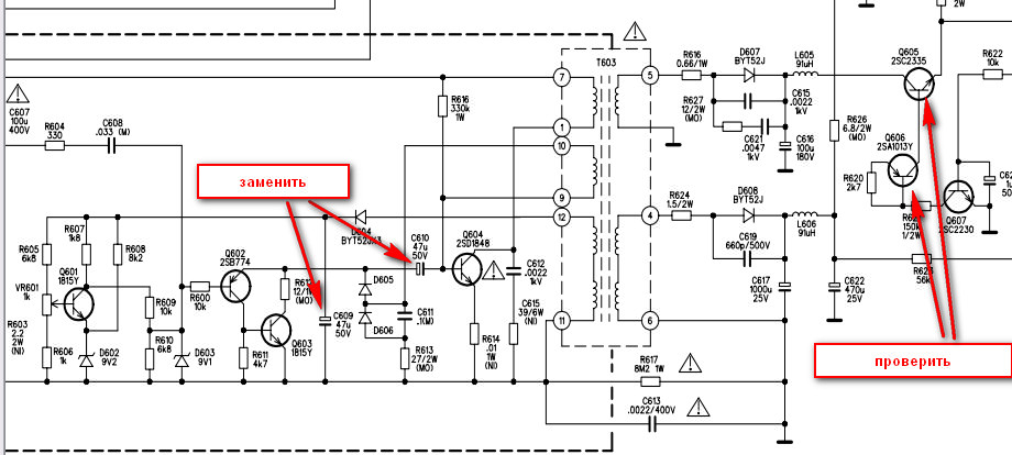

Stylandia CTV-5488 с пульта все работает;выключаю TV с пульта -на 2 сек.-выключается ,потом произвольно включается с пониженной яркостью и ч.б. Жму повторно -включается в нормальный режим. .С пульта не могу выключить.

Блок питания там (по-моему) типичный "трехранзисторник" со всеми вытекающими проблемами- сухие емкости с горячей стороны и как следствие уход в разнос.
Жаль схемы родной нету, но есть похожая (во вложении). Должна совпасть, но могут быть отличия в позиционных обозначениях деталей.
В первую очередь проверь два конденсатора с "горячей" стороны, если нечем- то просто тупо поменяй. Причем можно оба поставить одинаковые- по 47 мкФ.
Второе: дежурный режим у этого шасси выполнен на транзисторах. Найти их несложно: по выходу блока питания увидишь конденсатор 100,0 мкФ * 160 V. От него должна идти дорожка на пару транзисторов мощных. Вот их и проверяй.

сетевой кондер на то что телек пультом не отключается НИКАК НЕ ВЛИЯЕТ!
Сказано было:
маленькие там емкости должны быть по 47 мкФ два штуки. Если они потеряют емкость, то БП уйдет в разнос.
Второе:
Это и есть дежурный режим. Наверняка они пробиты, потому пультом и не отключается.
Короче- вот тебе фрагмент схемы:
2014-09-14_152003.jpg [ 89 КБ | Просмотров: 879 ]

И кроме этого: параллельно конденсатору в базовой цепи мощного ключевого транзистора не мешало-бы припаять еще один конденсатор емкостью 1000 пФ.
