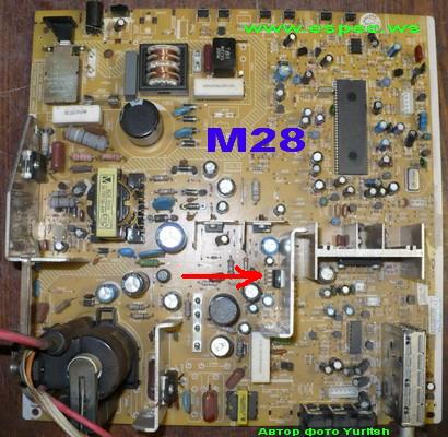

что делать горизонтальная полоса на телевизоре saturn st2109b со следами изображения,схема м28

что делать.... лечить или выбрасывать :D
кадровая развертка не работает. возможно просто микросхема отпаялась.
В первую очередь внимательно просмотреть и пропаять.
Если просто пайка не поможет- замерить на ней питание, микросхему попробовать заменить. Причем и конденсаторы заодно поменять не помешает- по питанию кадровой и по ОХ.

а какие конденсаторы по питанию кадровой?
СообщениеДобавлено: 20 сен 2014, 16:58
Это уже по схеме смотреть надо откуда там питание на кадровую идет и какое (однополярное или двух полярное)
СообщениеДобавлено: 23 сен 2014, 20:26
За радиатором кадровой стоит диод(вроде D301)
Так вот его нуна сменить на приблизительно похожий. :?
