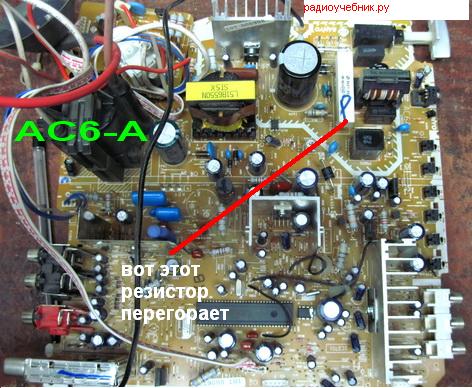

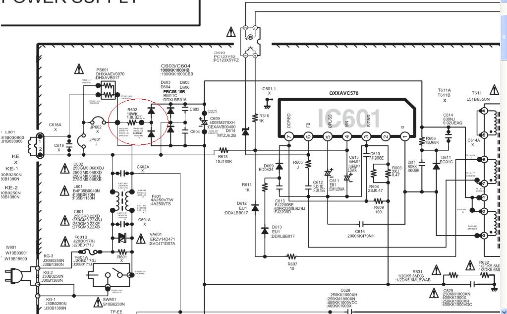

Выгорает переодически резистор R602 ,за месяц 2 раза...
Предыдущий мастер поставил силовой кондёр побольше ёмкости по схеме 270/400
а на плате не родной впаяный 330/400.
радиоуч.jpg [ 71.75 КБ | Просмотров: 1206 ]
радиоуч1.JPG [ 101.57 КБ | Просмотров: 1206 ]

паршивое это явление когда дефект редкопроявляющийся.
Перегорать может лишь по одной причине- резкое увеличение тока на нем. Получается что где-то кратковременно КЗ возникает, а такую хрень могут давать и диоды и ШИМ, да и вообще любая мелочь.
В общем можно попробовать выкинуть диоды которые в параллель диодному мостику стоят (С603, С604), заменить С616, С617, С614 и электролиты мелкие в горячей стороне, ну а дальше, как говориться, время покажет.
Еще небольшое уточнение: резик горит в момент включения или "на ходу"?
Lukey+ писал(а):
по схеме 270/400
вряд-ли это является причиной, хотя если резистор перегорает в момент включения то может быть есть смысл поставить его немного помощнее

Получается что при включении большой ток возникает. Чаще всего из-за увеличения ESR в емкостях такая история- пока работает вроде все в порядке, но стоит его подержать в выключенном виде, то при включении и возникают проблемы.
В общем начинай с электролитов...
