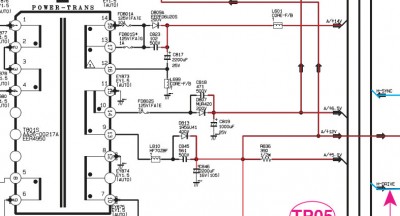

2014-07-22_100514.jpg [ 70.09 КБ | Просмотров: 1564 ]
С814, С819 и так далее. В общем на схеме подписаны выходные напряжения, вот их и сравнивай.

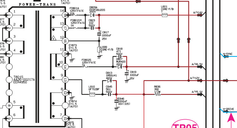

Вообщем вот что за показания.
14 (18) - 12 (16) - выдает С823 и С817 11.4v (это по А/+14v)
11 (15) - 9 (13) - выдает C818 5,2v, C819 5.2v (это по А/+6.5v) C845 8.8v C846 9.1v (это по А/+12v) и через резистор R836 (это по А/+5v)
8 (12) - 7 (10) - выдает C820 101v и C821 105v
 Заголовок сообщения: Re: Samsung CS-29K3ZQ2X/BWT
СообщениеДобавлено: 22 июл 2014, 15:21
хм... интересно...
вроде как и похоже на правду, но маленько занижено (причем абсолютно везде).
то есть там где по схеме +5 написано там тоже 9,1? так что-ли?
После резистора R836 4v
