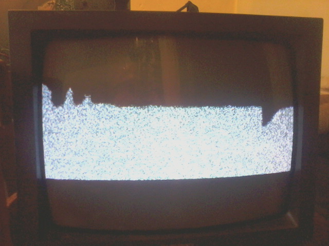

Проблема был в том что не было изображения. После вскрытия и визуальном осмотре было заменено 2 вздутых емкости и один в обрыве резистор.
C806S - 160v 47 мкф
C807S - 160v 47 мкф
FR802S - 1 ом 2 ватта
После этого изображение появилось, но зауженное по вертикали (на скрине видно).
И снизу ровное изображение, а сверку какие то черные "волны".
Что это может быть, с таким изображением (поломкой) первый раз сталкиваюсь как.
Комментарий к файлу: изображение на экране

Ну я бы начал с того что вокруг кадровой все емкости проверил (телек старше меня уже :D ).
Ну и замеры давай что на выводах кадровой делается.
Пы СЫ: кадровая там TDA1170 (IC301 по схеме).

Интересная картинка вообще-то...
Нечто вроде этого было на древних 3УСЦТ когда на кадровой гашение вылетало.
Кстати, там на фотке просто растр с рябью, а с картинкой как это выглядит?

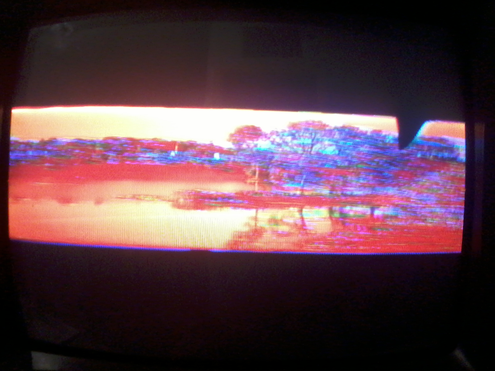

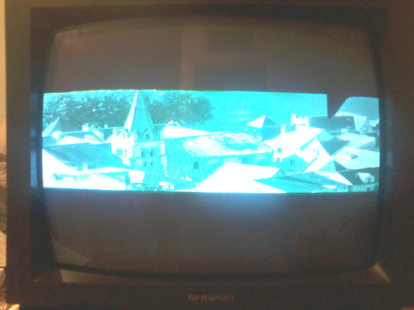

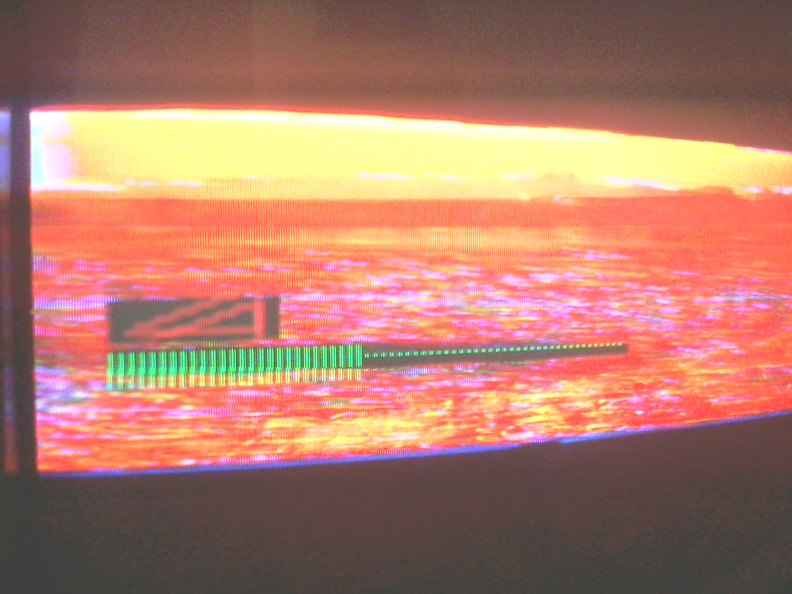

Вот так показывает.
Фото-0008.jpg [ 639.69 КБ | Просмотров: 1865 ]
Фото-0006.jpg [ 455.71 КБ | Просмотров: 1865 ]
Фото-0005.jpg [ 497.46 КБ | Просмотров: 1865 ]
 Заголовок сообщения: Re: Shivaki STV-206M4
СообщениеДобавлено: 09 июл 2014, 06:21
Растр-то зажат все-таки. Пробуй пока с конденсаторов вокруг кадровой, потом будем думать
