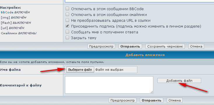

элементарно: когда пишешь ответ то внизу будет окошко "выбрать файл" и потом "добавить файл"
1.jpg [ 66.53 КБ | Просмотров: 2216 ]
выбираем нужный файл, загружаем.

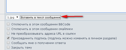

Потом: внизу появиться еще одна кнопка: "вставить в текст сообщения"
2.jpg [ 27.2 КБ | Просмотров: 2216 ]
Отмечаем куда вставлять и кликаем по ней.
Вот и все! :)

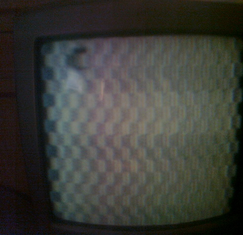

НУ два фото я выложу
Поменять местами фото
Комментарий к файлу: шахматы
Фото0297.jpg [ 70.96 КБ | Просмотров: 2215 ]
Комментарий к файлу: Цветовая сетка
Фото0298.jpg [ 18.03 КБ | Просмотров: 2215 ]

Самое главное плата чистая но на каналах такая рябь,что смотреть невозможно. Звук отличный.
Фото с ЛАСПИ (НЧ).
Жду рекомендаций, пока плату и контакты кинескопа скурпулёзно не проверял -КАЮСЬ.

качество картинки конечно не очень, но вроде похоже что фокус убежал.
Ну а как насчет регулировки фокуса? реагирует?
 Заголовок сообщения: Re: Витязь 14 CTV 730-3 (Watson по шильдику)
СообщениеДобавлено: 15 май 2014, 10:54
Потихоньку контрастность убирай,если фокус нормализуется-труба трубе подходит.Если фокус останется размытым-возможен обрыв массы регулятора фокуса,самого рег.фокуса,утечка на ПК (пластмасс) :sorry:
