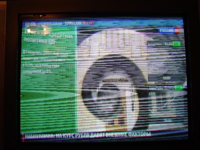

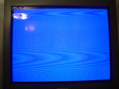

Прикладываю фото, муар наблюдается независимо от входного сигнала. А что в питании посмотреть/замерить?

похоже что на выходе БП емкости поплыли. Есть чем их замерить?
