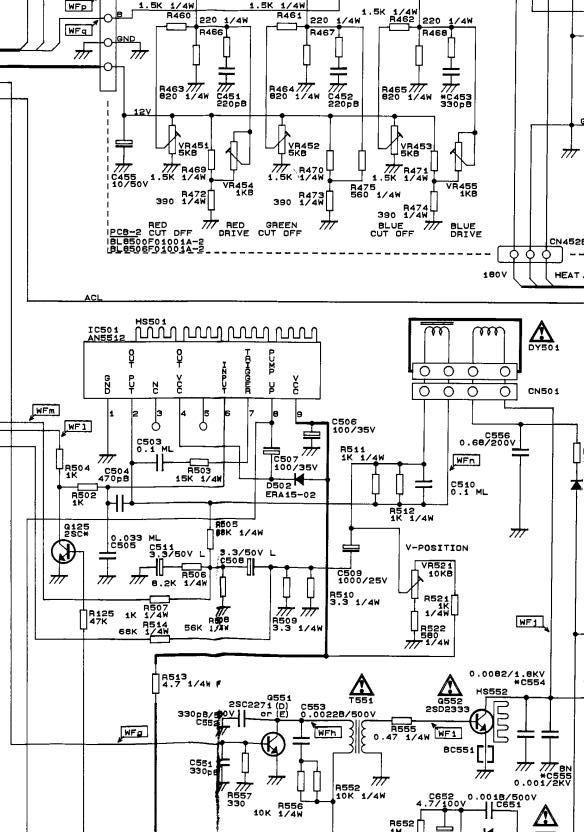

Где-то читал что можно ускоряющее уменьшить и искать неисправность! :oops: Где кадровая знаешь? По схеме IC501 микросхема AN5512. Проверь напряжение на 4,9 выводе по отношению 1 вывода микросхемы,т.е черный щуп на 1 вывод,красным по очереди на 4 вывод, потом на 9 вывод.Ток постоянный,мультик на 200 вольт.
Кадровая.JPG [ 101.95 КБ | Просмотров: 2776 ]

На поиск которой я убил сутки!Так что не ищи визуально трещены, а бери паяльник и пропаяй микросхему .Если не поможет:как там себя чувствуют конденсаторы С506,С507 и резистор R513. Правильно я базарю ! Господин учитель! :ugeek:

шаг 1: замерить питание на 9 выводе. должно быть 24V.
шаг 2: если нету- проверяем резистор R513. В случае обрыва- 99,9% вероятность что микросхему менять надо. При этом ОБЯЗАТЕЛЬНО нужно еще заменить и конденсатор С507.

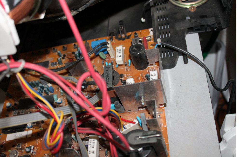

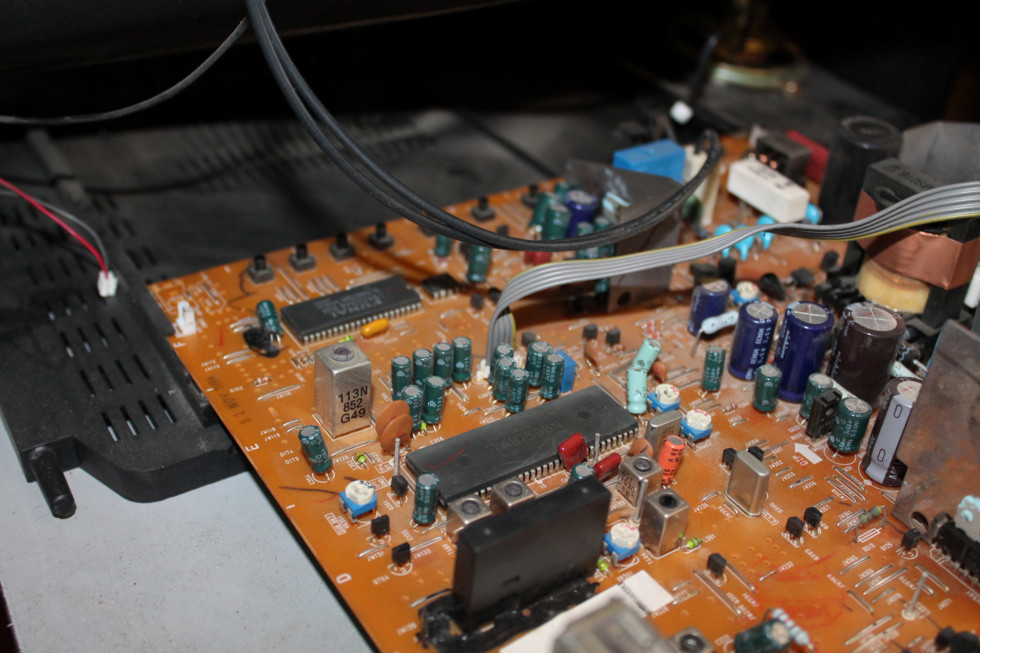

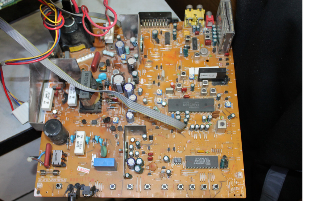

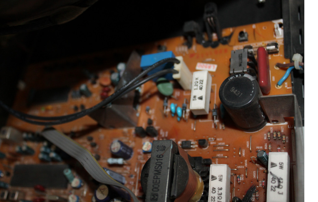

Можете пальцем ткнуть? Прилагаю фотки платы...

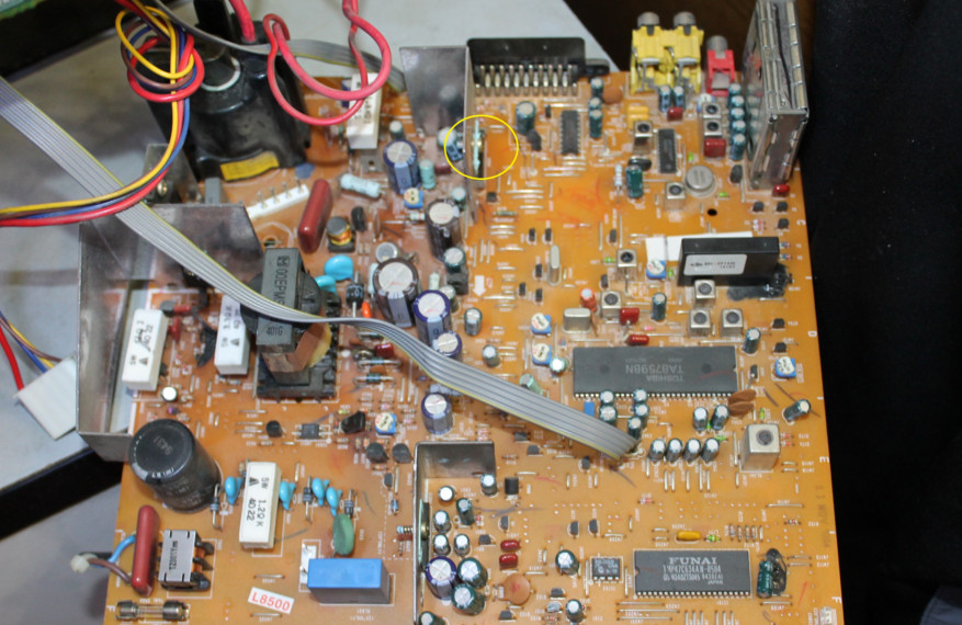

Что Вам мешает на самой плате найти надпись IC501.Отметил кругом.
2016-01-23_185925.jpg [ 181.07 КБ | Просмотров: 2739 ]
