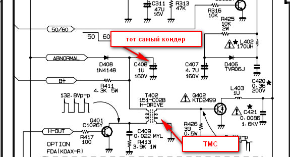

Нашел в типовых дефектах для LG Шасси MC-64а ответ по проблеме:
Самопроизвольно отлючается ( переходит в дежурку). Причина в большинстве случаев- конденсатор вольтобавки возле ТМС (1,0 мкФ * 100V).
Скачал схему, только не знаю, что такое и где ТМС, и где этот конденсатор, с такими параметрами не нахожу.
Будте добры, направьте ...

ТМС это разделительный трансформатор возле ключевого транзистора строчной развертки. Забыл как название расшифровывается... :oops: (трансформатор межкаскадный строчный, кажется...)
Смотри картинку:
