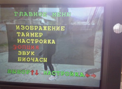

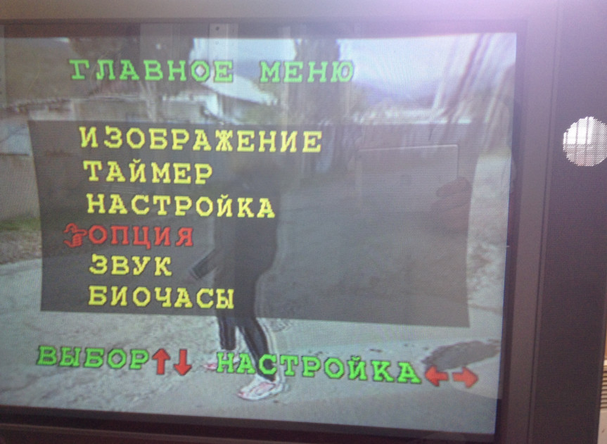

Спасибо. Еще одна проблемма;вылетел полевки IRF630 заменил на 8n60c, изображение рас тянулось по горизонтали верх низ,а середина сузилась.
2016-01-23_185209.jpg [ 143.35 КБ | Просмотров: 2248 ]
