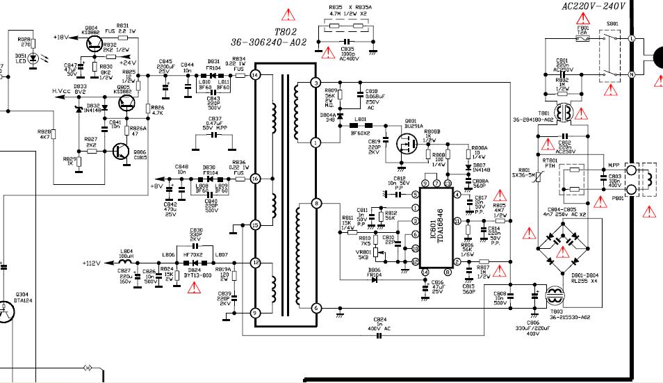

Мой вопрос спецам: В этом блоке питания, я так понял нет обратной связи с горячей? :?
Про обратную связь ты, видимо, немного не так понял: без нее никак нельзя- она контролирует работу ШИМ. Бывают два вида связи:
1. "холодная"-"горячая" через оптрон. Измеряется выходное напряжение и за счет этого происходит регулировка работы ШИМ.
2. Измерительная обмотка в ТПИ. С нее снимается сигнал ошибки для управления работой ШИМ.
Конкретно для данной схемы: здесь управление ШИМкой производится сигналом с обмотки ТПИ (вывод 8, потом резистор R811, переменный резистор и так далее).
Ну а теперь по теме:
1 Напряжение на строчном транзисторе проверить.
2. Напряжение на ТПИ.
Если по-хорошему еще-бы и импульс запуска строчной осциллографом глянуть, но боюсь что у ТС его нету
Спасибо!Теперь дошло! С такими блоками питания еще не сталкивался.
Цитата:
http://radio-uchebnik.ru/remont_tv_power.html Вариант первый: в качестве измерительной используется одна из обмоток трансформатора. Импульсное напряжение, снимаемое с обмотки, служит для измерения работы выходного каскада и при его изменениях подстраивает ШИМ под необходимый параметр.
