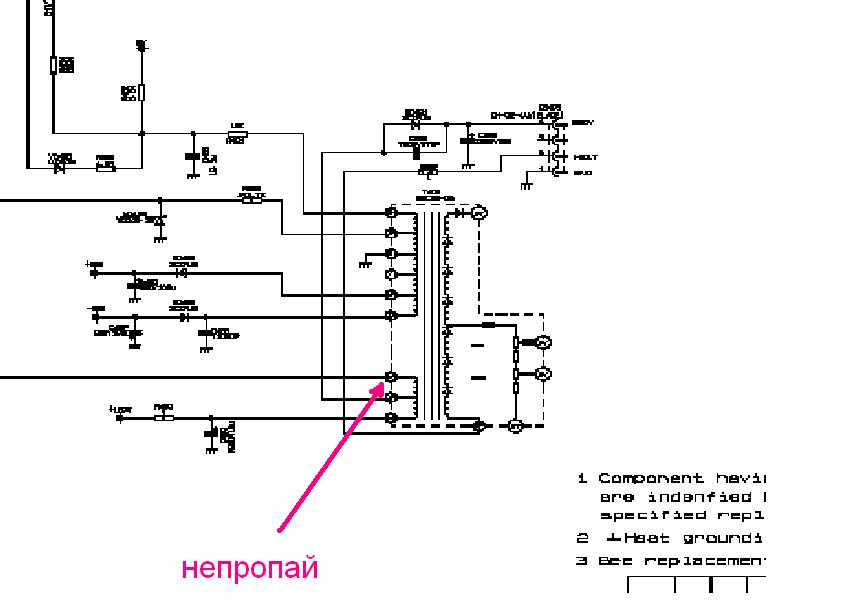

Для начала устранить все непропаи на плате,не забываем плату кинескопа. Заменить вздутые конденсаторы.Снять замеры во время дефекта с конденсаторов С452,С462,С490.

чет мне так кажется что просто банальный непропай: или ТДКС отвалился или накала нет

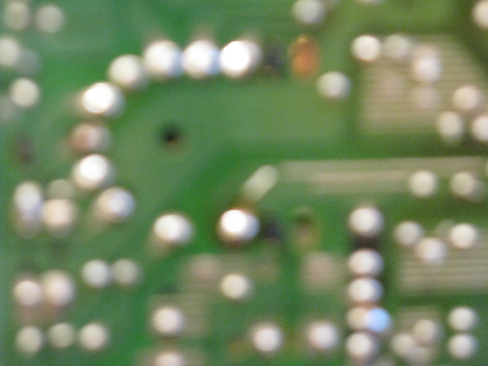

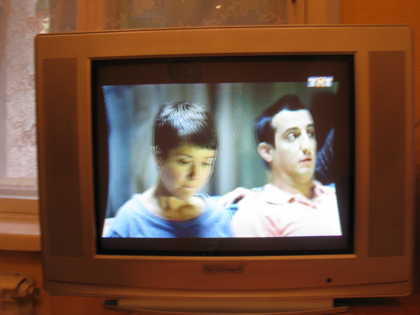

спасибо большое да действительно был непропай в районе конденсаторов С452,С462,С490. а конкретнее на ножке трансформатора,я его устранил ,экран заработал но появилась другая проблема экран сузился и по высоте и по ширине(по ширине стал по бокам полукруглый),видать какие то настройки слетели,боюсь разбираться сам телевизор я уже собрал,а разбирать лишний раз не хочу подскажите где что надо подкрутить
