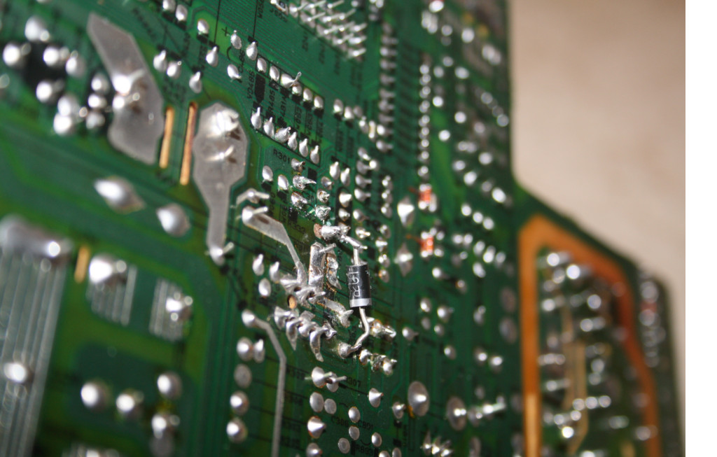

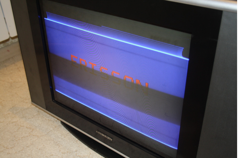

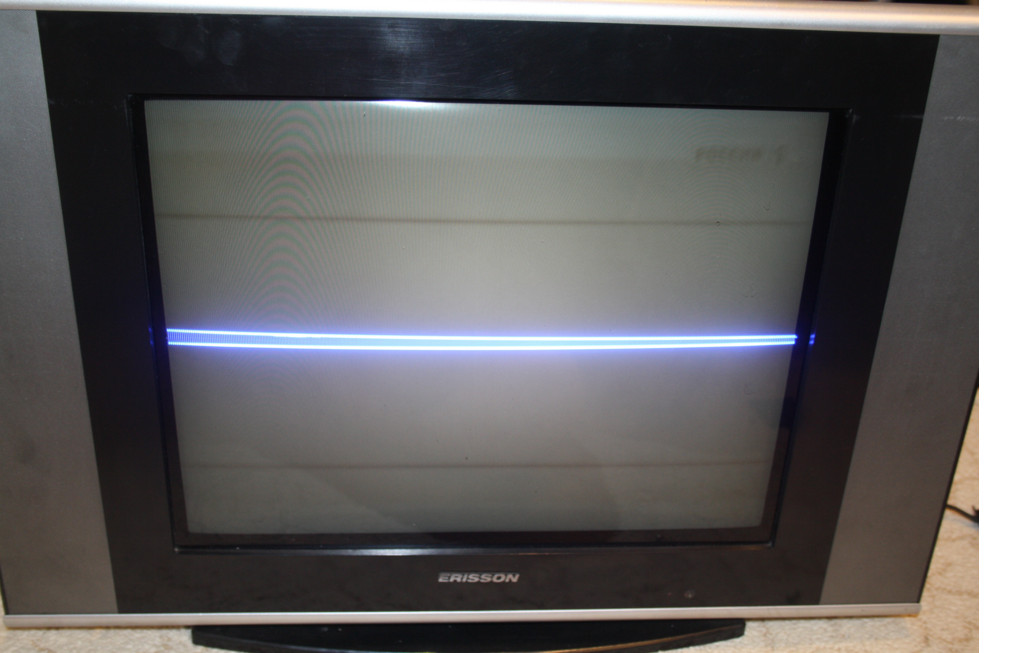

Дали мне его и сказали что изо скучивается в тонкую полоску.
привез домой включил все норм
сижу думаю че за прикол
через час смотрю и правда схлопнулось
как я понимаю это кадровая
подскажите пожалуйста где она находится по фото :oops:
я буду писать че делал а вы ругаться :evil:
меня такое устроит

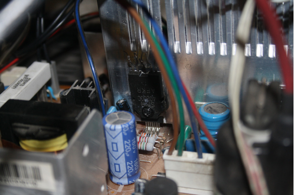

при осмотре обнаружил что тело ремонтировалось
на обратной стороне припаяли диод (с нормальной стороны трудно подлезть)
на этом диоде непропай оказался
поправил
и стало совсем другое дело
раньше я плохо понимал а теперь совсем не понимаю

на первом фото видно полосы горизонтальные черные и надпись в углу "россия 1"
это что, выгорел люминофор?
их видно даже на не включенном телеке

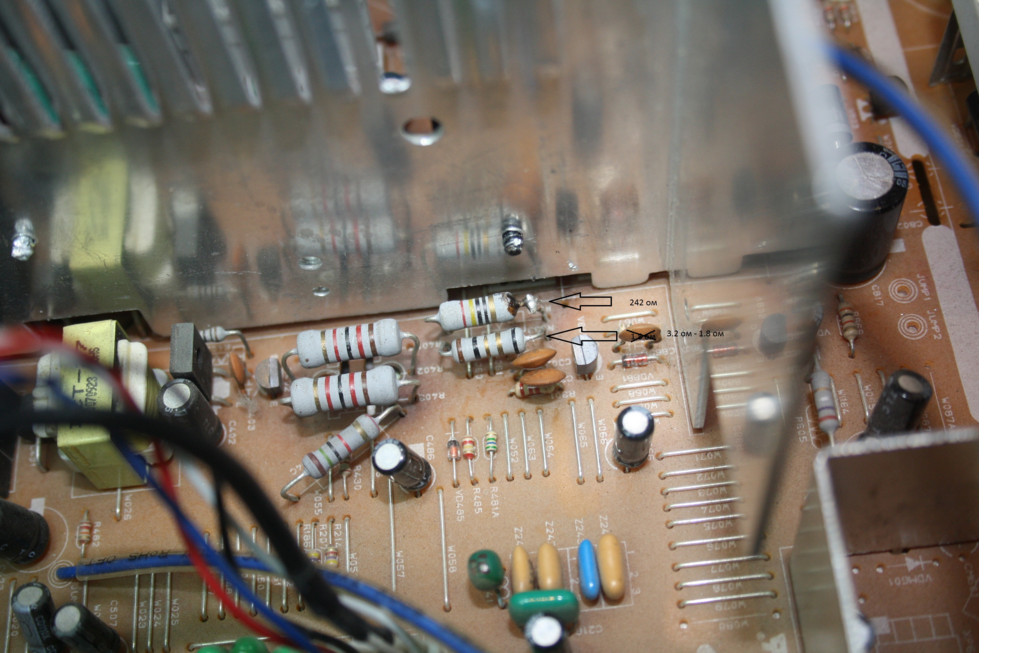

на нормальной стороне напротив того диода вот что
2016-01-21_151600.jpg [ 172.45 КБ | Просмотров: 1940 ]
пробить через прогу не смог маркировки номиналов резистров
у одного почему то сопротивление падает с 3.2 ом до 1.8 ом

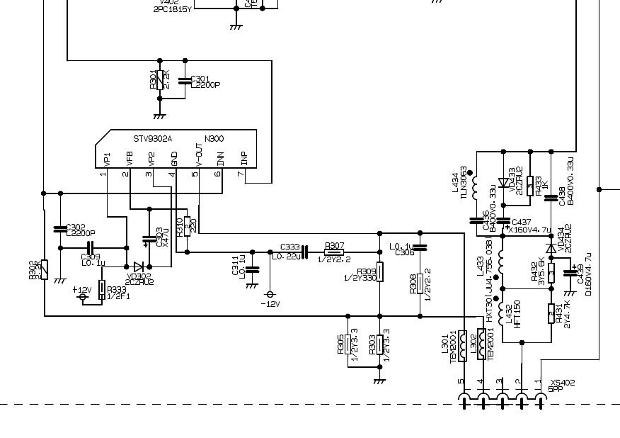

Дамир, я конечно извиняюсь, но что тебе помешало заглянуть сюда-http://radio-uchebnik.ru/data_chassis_ETE-2.html
    Кадровая N300.замерь питание,может и непропай быть.

СообщениеДобавлено: 09 апр 2014, 23:59
Желательно выпаивать проверяемые элементы так как могут звониться внутрисхемно.
Причин такого поведения не одна и не две.
1) отсутствие питания на мс.
2)емкости в обвязке кадровой.
3)пробой диода между пин1 и пин3
4)сама мс
5)обрыв КОК.
Кстати диод приходится менять чаще чем МС.
Не путать полярность у диода и привыкать ставить все в свои дырки.

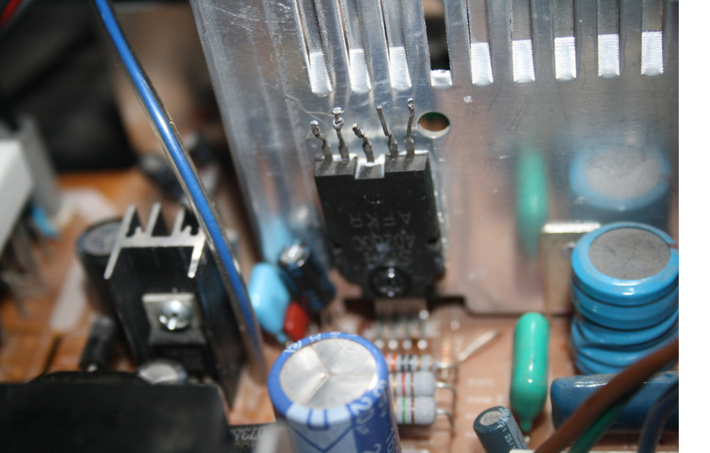

в моем случае такое безобразие
2016-01-21_151817.jpg [ 138.87 КБ | Просмотров: 1940 ]
2016-01-21_151743.jpg [ 145.7 КБ | Просмотров: 1940 ]
СообщениеДобавлено: 10 апр 2014, 08:18
Сообщения: 501
Откуда: Казань
у меня этот диод VD302 и R310 как то сконтачились
ноги у них спаянны
вечером разберусь

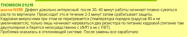

СообщениеДобавлено: 10 апр 2014, 14:50
Damir писал(а):
включил все норм
о блин, знакомая история...
не факт, конечно, но как-то было у меня нечто такое:
2014-04-10_174906.jpg [ 64.16 КБ | Просмотров: 1965 ]

СообщениеДобавлено: 10 апр 2014, 22:12
Сообщения: 501
Откуда: Казань
стоит там диод который VD302 RGP15J Y445 а по схеме должен стоять 2CZRU2
они аналоги?
