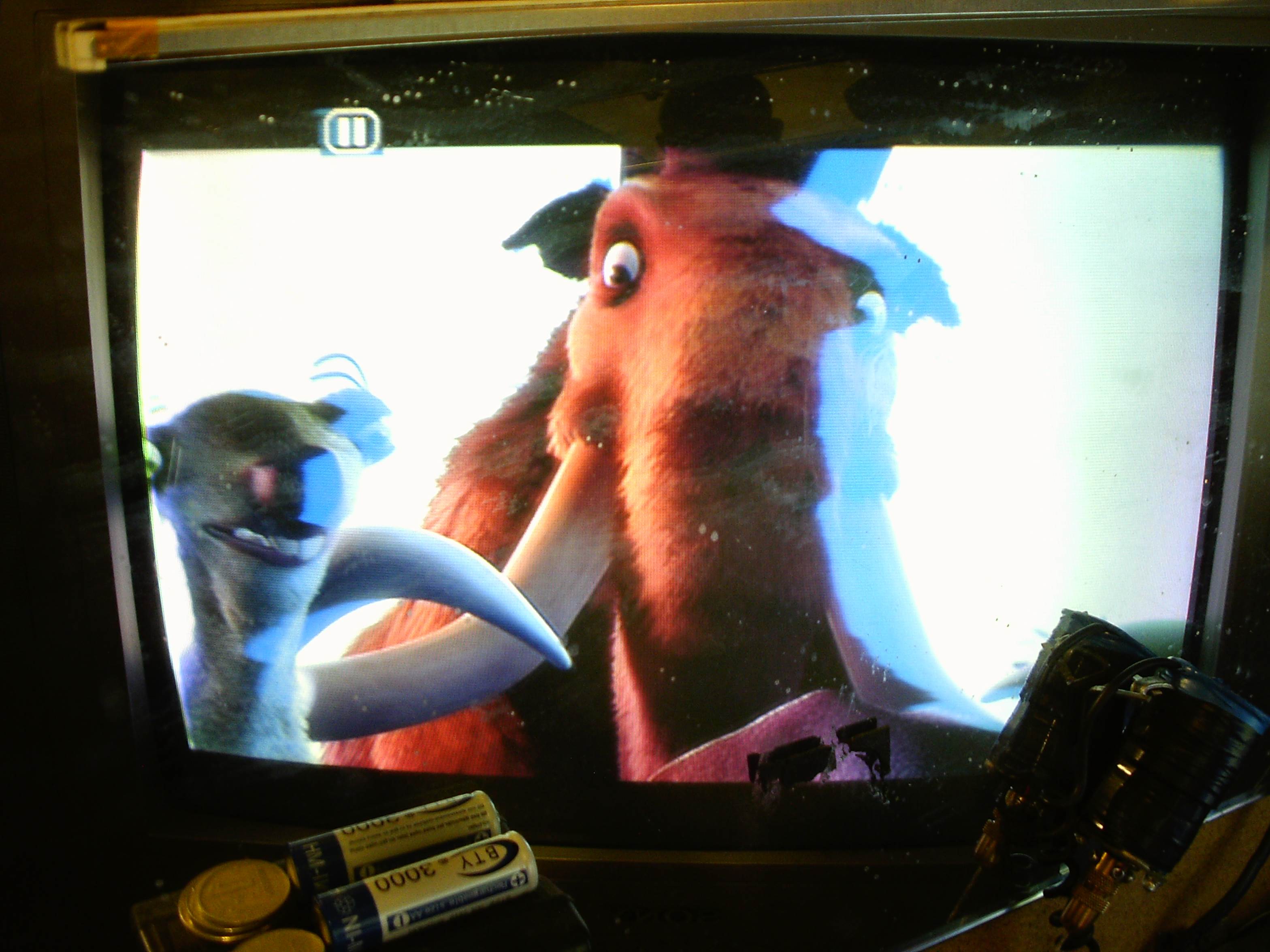

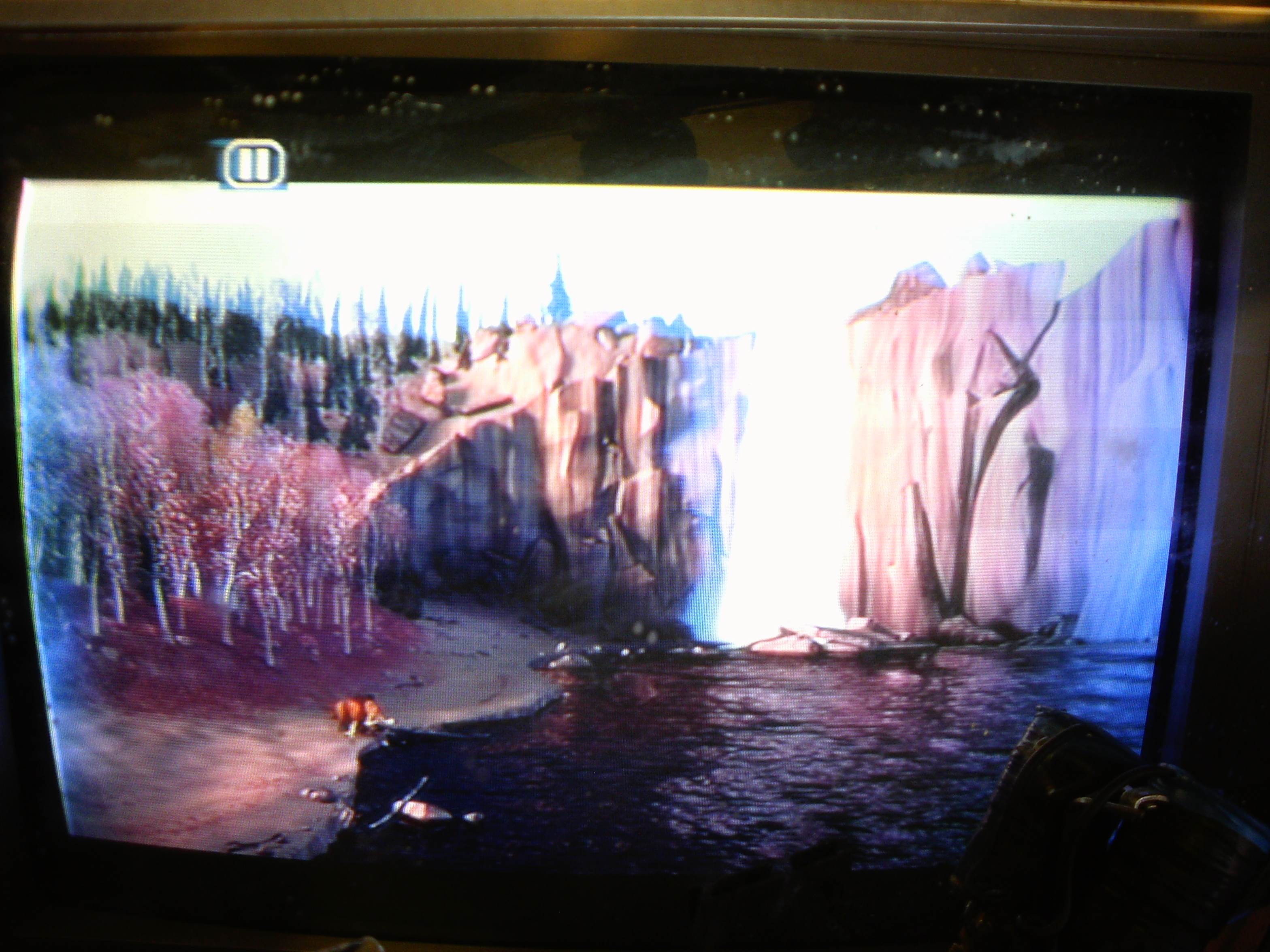

Заливает при ярких вспышках или ярких кадрах темного элемента кадра в фиолетовый цвет, как в AV так и в TV на фото кажется что белый, все электролиты без исключения заменил, так как родные потеряли емкость, кстати, этот деффект был и до смены конденсаторов, так что косяк точно не в этом, напряжения нормальные, все работает в штатном режиме, ни чего не перегревается. Помогайте други, я от CRT тв ушел и с концами, без вас ни как :cry: Ответы типа: учи мат.часть, отдай мастеру или щас забаню не приветствуются, сам могу забанить :D
Состав: видеопроцессор LA76810A, контроллер LC863332C, кадровая LA78041, тюнер ET-5EE-V03, звук CD5265CS

СообщениеДобавлено: 29 апр 2014, 15:39
нифига это не абб, по моему...
Похоже что кин изношен (флажит).
как вариант: попробуй малость накал поддать (если резистор есть ограничительный по накалу то замкни временно).
и сюда еще можно заглянуть http://youtu.be/WgVi9PmwKJY
СообщениеДобавлено: 29 апр 2014, 15:42
А мне кажется АББ, только при ярких моментах эта фигня, ил нет все же? тв так то не старый, хотя зиму на холоде стоял, может в этом косяк? холод убил кин?
СообщениеДобавлено: 29 апр 2014, 15:49
холод убил кин
не...
тв так то не старый
кинескопы нынче паршивенькие. Это раньше они могли по 15-20 лет работать, сейчас лет через 5-7 уже вылетают.
Хотя может быть еще ускоряющее неправильно выставленно
СообщениеДобавлено: 29 апр 2014, 17:18
Не, ускоряющее не причем, вертел его, что может еще быть? :?
СообщениеДобавлено: 29 апр 2014, 18:14
Проблему решил. Оказалось мультиметр врал, когда замерял напряжение видеоусилителя было 192В. сейчас измерил другим для интереса 170В. поднял до 190В. и все нормуль, даже и не думал на мультик, отбой тревоги :D
СообщениеДобавлено: 29 апр 2014, 18:17
И на "старуху" бывает проруха! :hahaha:
СообщениеДобавлено: 29 апр 2014, 18:20
как поднял? емкость по видеоусилителю? или общее напряжение увеличил?
СообщениеДобавлено: 29 апр 2014, 18:24
Забыл упомянуть, общее поднял. Нах такая проруха, надо не забывать сверять показания с другими, а то так вечно можно делать :D
СообщениеДобавлено: 29 апр 2014, 18:31
если общее поднял то напряжение накала тоже увеличилось.
