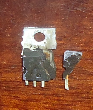

При внешнем осмотре платы телевизора корпус stv 9302b разломан взрывом самого кристалла. Чем это может быть вызвано? Кто может помочь схемой тв или номером его шасси.
DSC06229.JPG [ 89.1 КБ | Просмотров: 3988 ]

Чудо враждебной техники.Как попадает в ремонт такое чуйство шо Гитлер второй раз родился.
    Обычно разрывом кадровой не ограничивается.
    Выбивает и НОТ и БП выгорает основательно.
    Очень боится резких перепадов и низкого напряжения.
    При смене фильтрующих емкостей желательно немного увеличивать номинал.
    Элементная база самая дешевая.
    При ремонте БП меняется вся первичка оптом,кстати силовой транзистор замечательно работает наш КТ838,только дырки нужно сверлить.

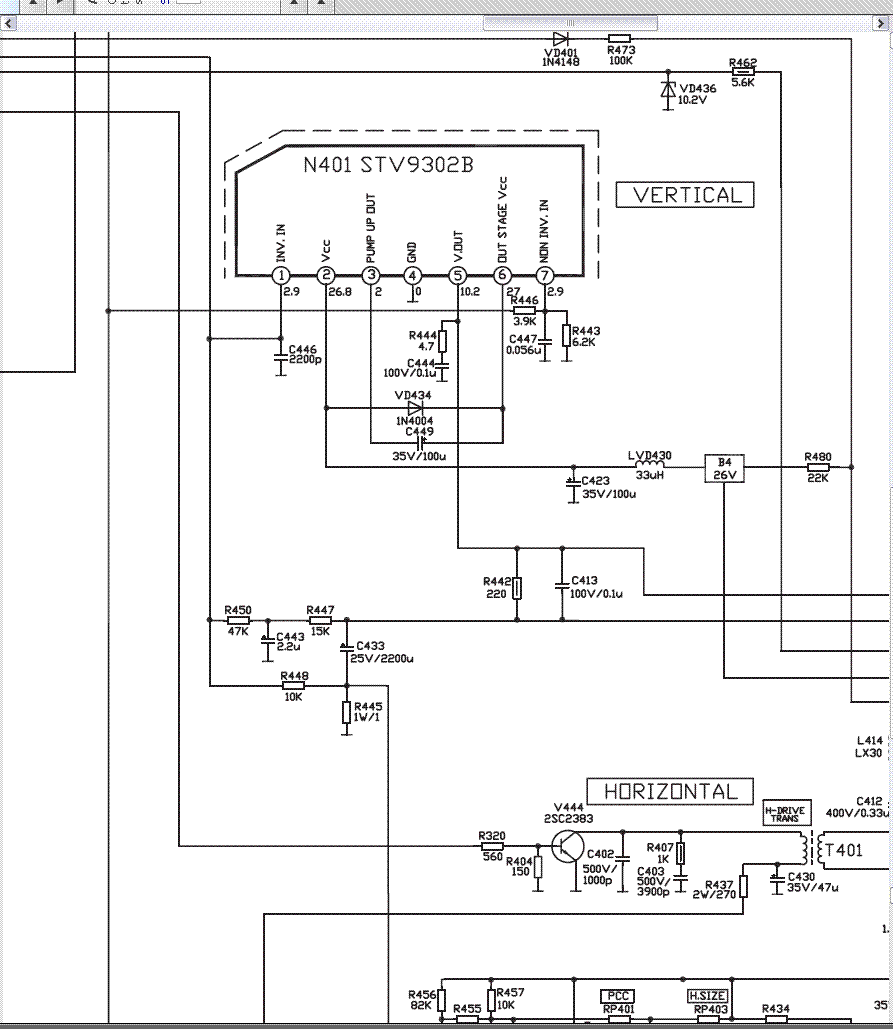

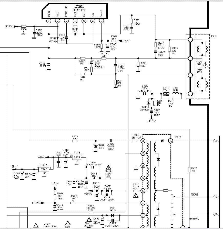

Благодарю. ТВ-чюдо, не то слово. Это стало понятно после поиска схемы на шасси М-28. Я искал по обвязке stv9302, а в итоге вышло, что номиналы и маркировка совпадает по обвязке TDA8172. Шиваки это клон, непонятно чего.
2.GIF [ 45.41 КБ | Просмотров: 3973 ]
1.GIF [ 33.9 КБ | Просмотров: 3973 ]

Те же самые бейцы только в другой руке.Шо у нас говорят замеры?
СообщениеДобавлено: 23 янв 2014, 23:28
Зарегистрирован: 20 янв 2014, 23:29
Сообщения: 17
Замеры говорят, шо Фима был прав!!! 1555 - мертвый везде, БП - ковыряю.
