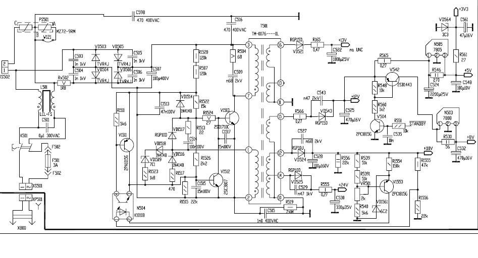

Решили включить после ремонта , вместо плазмы , телек стоял на улице накрытый плёнкой было сыро . принесли включили , минуту проработал и всё. Повесил лампочку вместо предохранителя - горит , на С507-35вольт?

Привет Фарик! Наверно все забыли уже где С507. Может в старую тему переместишь или схему давай. Не будем же гонять за схемой в другую тему! ;)
Диодный мост смотри.

Схема блока питания на Сокол

Поставь предохранитель на место и на разъеме XS501 проверь на КЗ. Схема твоя не открывается.

Прозвонка -пищит, на приборе 22,8 Ом

Ну как всегда, откидывай нагрузку и кидай лампочку вместо НОТ.

Может PS501 конец пришел?

Транзистор выпаял- лампочку в какую цепь включать?

Лампочку на С528. пока не включай щас дальше гляну.
