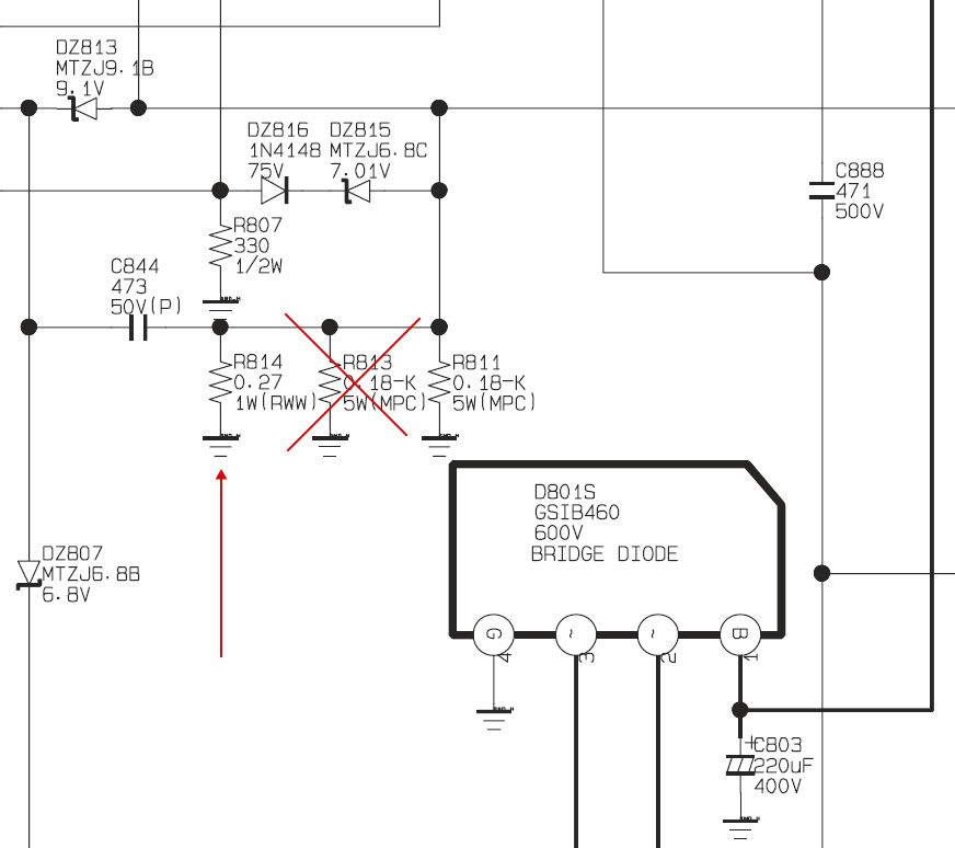

Шасси S16A
Вот такая проблема. По схеме R14 0.27 1w (rww). R13 на плате нет. Так вот что на самом резисторе цветовая маркировка Черная-золото-серый-фиолетовый-красный, по определению номинала не выходит, нет такого расположения полос :(. Не понятно какой номинал ставить. R14 КЗ, и пищит ТДКС. Пробовал ставить другой резистор на 0.27 ом 1 ватт, ТДКС не пищит, но и экран не загорается.

Схему аппарата размести

Вот полная схема, но она немного не соответствует, на плате нет некоторых элементов.

Дальше по цепи все целое. Единственное что смущает это кондер, в схеме обозначение C830, на нем написано 0.22 J 63. Короткое не показывает, да и вообще ни чего, пока поменять не чем. Хотел поставить 0.22 К63, но вот смущает отличие в буквах. А по ним ни чего не нашел.

Точно целое, стабилитроны, диоды. К-63в, J-50в

Это резисторы датчики тока.Их нада ставить именно таких номиналов иначе силовой ключ будет работать в бешенном режиме и умрет.А может и сразу.
Поэтому и пищит и не запускается шо надо подобрать точный номинал.
