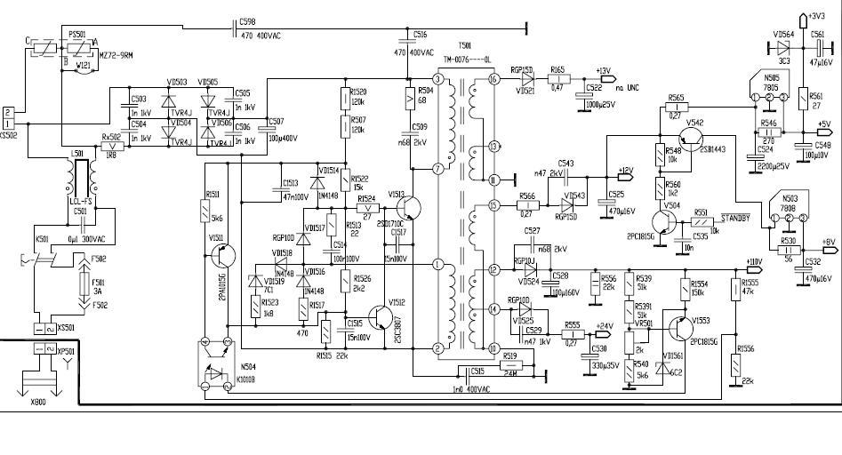

Всем доброго дня.Выдалось свободное время и решил попробовать себя в качестве телемастера . За прошедшее время скопилось несколько не рабочих телевизоров различных типов. Выбросить рука не поднимается- не так устроен .Есть желание попробовать восстановить их работоспособность, но навыков в ремонте TV нет.Прошу помочь .
СОКОЛ 54тц7164 , шасси S 2041 .Не включается ,светодиод не горит, кнопка работает , предохранитель целый.При включении в сеть -делает только характерный (БЫМ) и всё.Схемы нет . Включаю без пульта , кнопками переключения программ.Может пульт нужен ?
 Заголовок сообщения: Re: СОКОЛ 54тц7164
СообщениеДобавлено: 19 фев 2014, 14:32
Ремонт начинается с блока питания.Замерь напряжения на конденсаторе С507(около 300 вольт постоянного). Также нужны замеры с конденсаторов С561,С548,С532,С522,С525,С528,С530. Светодиод не горит-значит нет дежурного напряжения .

С507 280в
С561 0,2
С548 0,2
С532---
С522 0,5
С458 1,5 ну как то так .

Замер С525. Один вывод R458 откинуть от схемы и подкинуть лампочку(220 вольт 60-100 ват)на конденсатор С528.

Меняй электролиты, с этого нужно начинать в первую очередь. Отключай строчный транзистор, на предохранитель лампу.

Меняй электролиты.

от это более вероятно, но не факт:
может заткнуться и из за перегрузки по выходу.
FARIK: в первую очередь проверяем выходы на перегруз ( по всем выходам).
Подозрительные-отключаем и затем пробуем запускать на лампу. (по цепи стабилизации не забудь- а то еще отцепишь ненароком!).
Если ничего подозрительного не отыщется- рой первичку. Для начала глянь что на базе ключевого транзистора делается (должен быть небольшой плюс): там цепь смещения имеется из двух резисторов по 120 кОм- они частенько рвутся.
