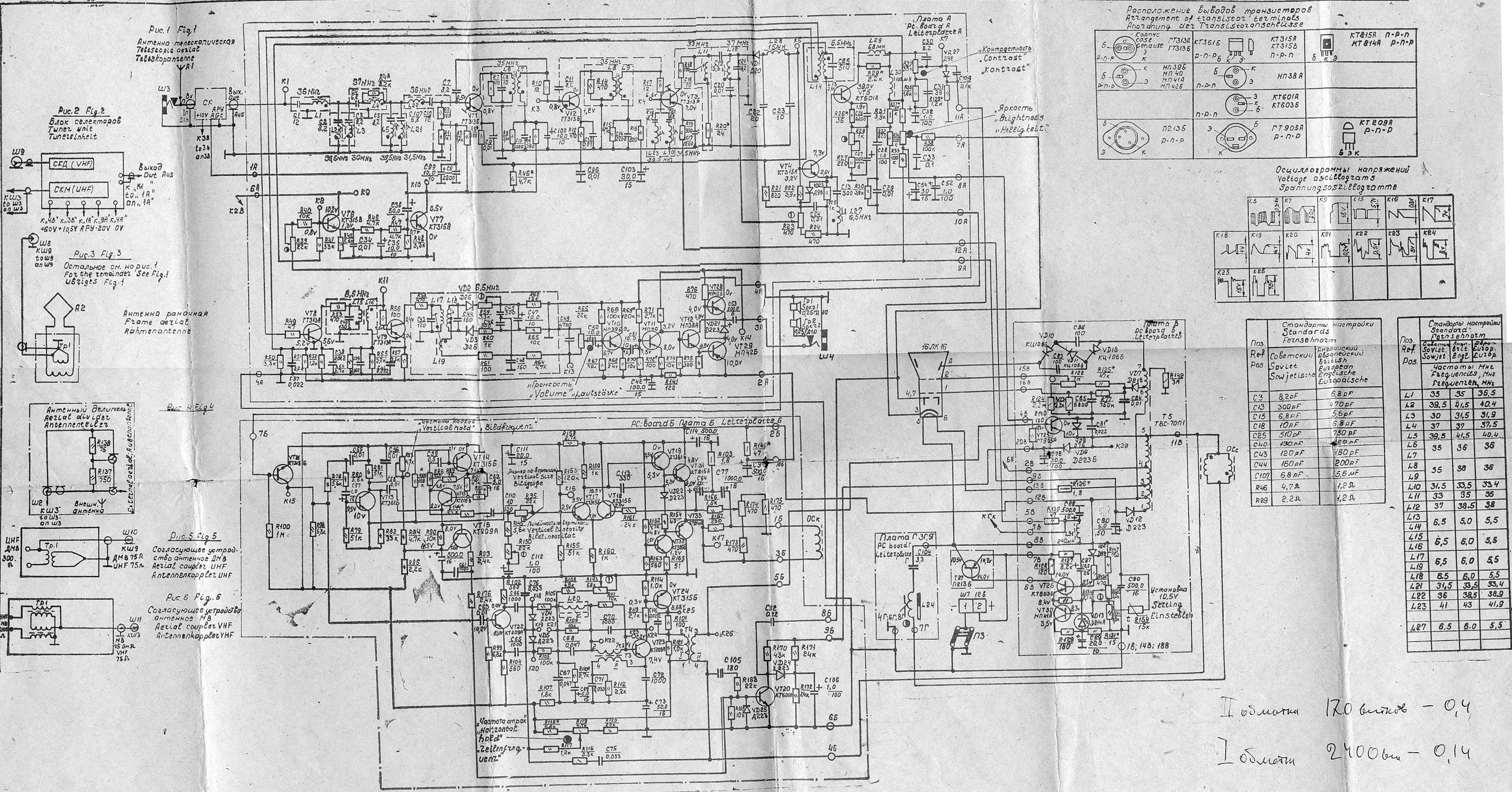

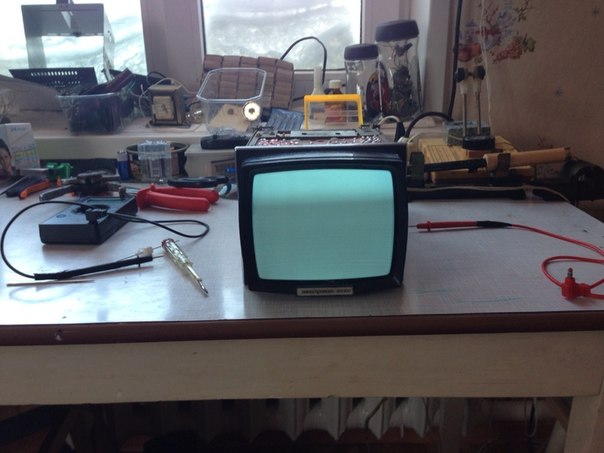

Привет кто в теме! Тело было рабочее,прошел год,включил а оно глючит. На Коте, еще в том году рассказали как сделать Аудио-Видео вход в тело.Звук есть.Растр раскрывается не до конца.Значит высокое есть.Что-то с кадрами? Не реагирует на настройки крутилок;Частота кадров,частота строк,контрастность. Реагирует на громкость и яркость.Подскажите в каком районе что замерить!Чуть пробежал С-метром.Замеры с контрольных точек делать?
    Замеры блока питания на разъеме Ш7; ДР-18 вольт,на ослике ток сглажен. РР-12 вольт,на ослике ток полуволна(почему так?).

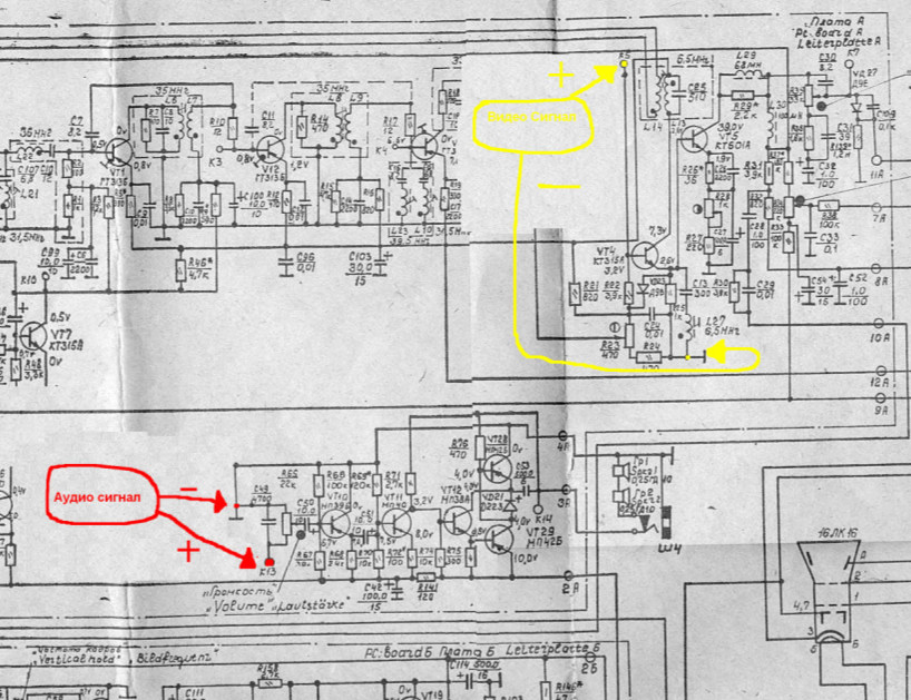

Потыкал ESR - метром электролиты. Заменил парочку(новых нет на замену,ставил Б.У проверив их еще и осликом).Так же нет полного растра..Выдернул Блок СКМ, т.к он не нужен. Видео сигнал буду подавать на К5,аудио сигнал на К13. Какой плате уделить внимание,плате Б? :? Помогите обрезать схему,удалить не нужное. :oops:

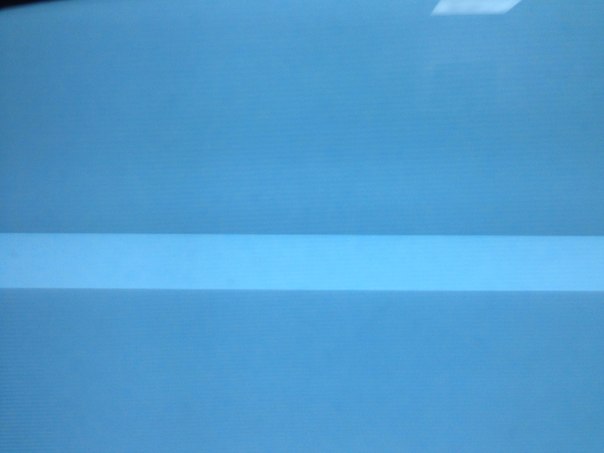

Заменил все электролиты.На экране узкая горизонтальная линия.Нет кадровой развертки? На Э.К.Б. VT 19 напряжение 10.5 вольт. Выпаял его, Б и Э звониться в обоих направлениях,ясно что дохлый,заменю. Что дальше делать? Что то все молчат. :?

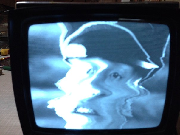

Почти сделал.Заменил транзисторы на выходном каскаде кадровой.Изображение есть.Кадр чуть трясется и тянучки на экране.Что кадровую опять смотреть. На точке К16 ослик показывает пилу.На К17 ступенька. Достал уже, этот телевизор.

В кадровой все литы заменил начиная с ЗГ VT13.
Выходной каскад транзисторы нужно подбирать.
На тянучки хоцца взглянуть.Может УПЧИ раскручено или АРУ.

На плате Б,не менял только С59. Он влияет на кадр? Вместо VT31(КТ815А) поставил 5АХ7 (взял с магнитофона Маяка 233,по схеме он написан как КТ815А). Чем можно заменить КТ315 и Кт361, на современные? Видео сигнал подавал на контрольную точку К5. На растре как будто полосы черные горизонтальные. В зависимости от того, куда я кручу Частоту Строк,башка у людей едет то влево то в право. :D Светлая полоска по середине это дефект от фотика,на самом деле ее нет. ;) Ну и в блоке Г,не менял кондер. Временами показывает отлично! :?
Кинуха.jpg [ 38.24 КБ | Просмотров: 3482 ]
Растр.jpg [ 18.03 КБ | Просмотров: 3482 ]
