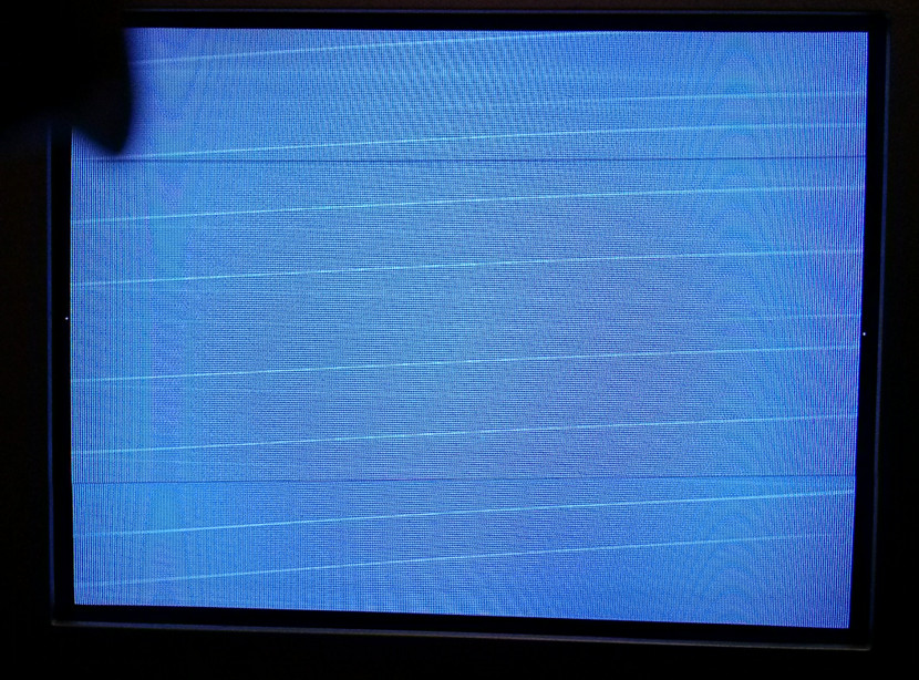

Samsung CS-21M20ZQQ, шасси S16B. нет изображения, каналы переключаются, звук есть.
Меню вызвать невозможно.Изображение как на фото.
Подскажите.
Выкладываю замеры
С306 - 15,9В
С304 - 14,5В
ТДКС в РР
1- 8,9В
3- (HEATER) 1,2В
4- 8,2В
5- 12,5В
8 (ABL) - 3,4В
9 - 130В
На ПК TDA6109JF в РР
1 - 4,2В
2 - 4В
3 - 4,2В
на 7, 8, 9 - 170В
На ТПИ
8 - 50В
11 - 2,3В
на С813 - 130В
на С828 - 12,5В
Что можете сказать?

шутки-шутками, но получается что ускоряку убирает а ЛОХи все равно остаются?

то-ли измеритель такой, то-ли измеряльщик... :pardon:
И то и другое,две страницы попыток объяснить шо он крутит фокус а не ускоряку,поэтому и ЛОХи не убираются.
А тут исчо и приборы п..дят,ну вощем все к одному.
Тестер то был убит...
Вот и показывал не пойми чего.
Обнаружил в ходе ремонта ТВ, нужно было замерить напряжение на отдельном блоке питания, а там 0В...
подключил старый TL-4M и удивился... Затем им же замерил заново напряжения на ремонтируемом телевизоре.
чему именно?
ладно, давай сначала:
1. напряжения на катодах кинескопа.
2. что происходит при регулировке SCREEN (это НИЖНЯЯ ручка на трансформаторе строчном)
