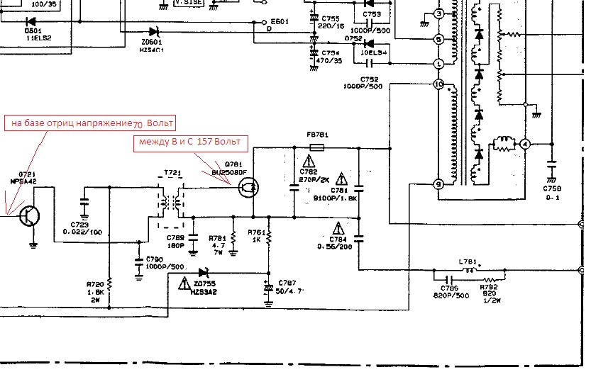

На an5515 нет напряжения вообще.
На TDKS
H.OUT-71
B+ 70 Вольт
и больше относительно gnd на tdks напряжения нет.
замеры bu2508df.jpg [ 119.57 КБ | Просмотров: 2350 ]
СообщениеДобавлено: 03 мар 2016, 10:02
Q781 живой? Кондеры по В+ глянь.
Можно на лампу проверить БП,лампу вроде нужна 15 ватт.
P.S Странные замеры на фото,в особенности напряжение на базе Q721 ! :shock:
Может я туплю?

P.S Странные замеры на фото ! :shock: Может я туплю?
Вот вот я пока мерил он тускло запустился ,я добавил скрина -стал чуть чуть ярче - ито при выключеном свете.Пошёл писать ответ вам и он потух.

Lukey+ писал(а):
между B и E Звонится накоротко
во первых транзистор внутри шунтирован резистором, а во вторых если его не выпаивать то он через обмотку ТМС прозвонится накоротко
Lukey+ писал(а):
между B и C в одну сторону 546 в другую бесконечность
Опять же особенность самого транзистора- внутри диод установлен
и на 60 Вт пойдет.
Вроде как получается что или БП не тянет или ТДКС засаживает. Откинуть строку, лампу на +В
