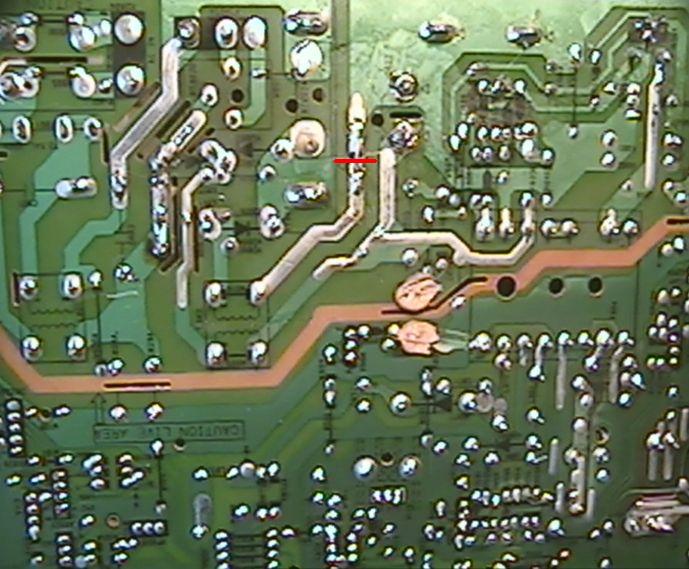

Здравствуйте. Хочу рассказать о том, как я ремонтировал телевизор. Принесли телевизор без признаков жизни. Вскрытие показало, что сгорел предохранитель 2.5АL 250v. Замер тестером входной цепи показал маленькое сопротивление , порядка 20 Ом. Отключил петлю размагничивания, из позистора вытащил "талетки" --сопротивление увеличилось, но незначительно. Поднял диоды моста, прозвонил - нормальные. Поставил предохранитель, включил - сгорел. Разрезал дорожку:
26151318.jpg [ 81.18 КБ | Просмотров: 1377 ]
Включил с новым предохранителем - держит напругу. ( кстати, так хорошо прозваниваются диоды моста не выпаивая из платы)

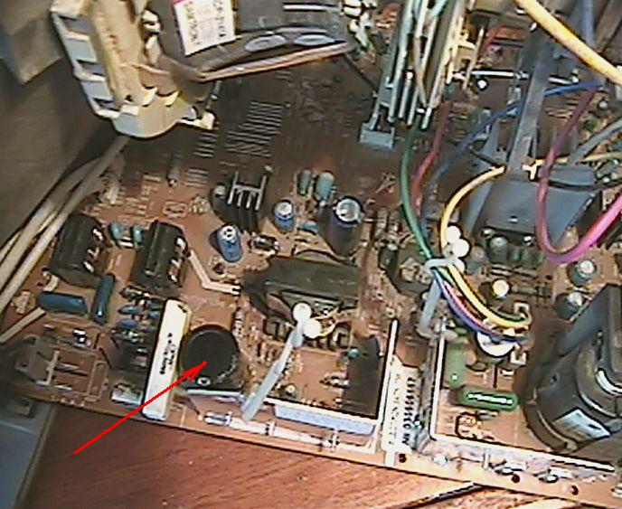

Выпаял и проверил тестером конденсатор 450v220mF:
26151144.jpg [ 83.81 КБ | Просмотров: 1377 ]
показался подозрительным, но тестер показал: К.З нету, заряд держит, вобщем нормальный. Впаял его отдельными проводками до разреза на плате, тем самым исключив влияние обвязки микросхемы. Подал напряжение, но уже через лампочку вместо предохранителя. лампочка горит в полный накал, поменял конденсатор, похожий, но меньшей ёмкости - потухла. Восстановил целостность дорожки, включил -- лампочка горит.

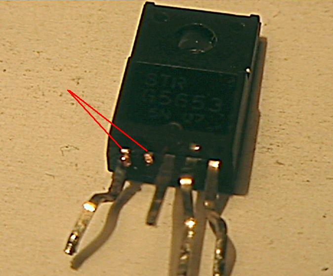

25150514.jpg [ 44.81 КБ | Просмотров: 1377 ]
После выпаивания и тщательного осмотра, были обнаружены оплавленные ножки, значит микросхема, с вероятностью 100% - нерабочая. Даже прозванивать не стал.
