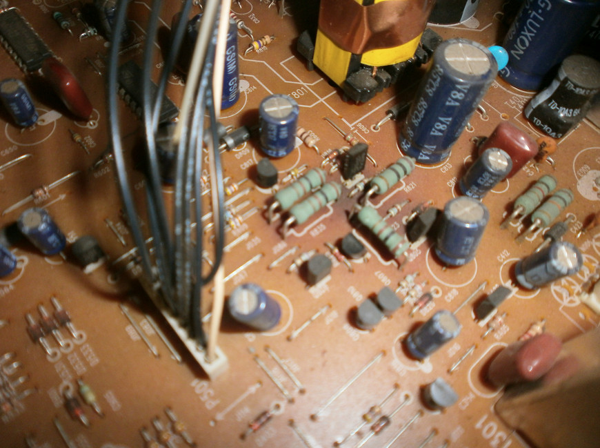

И еще одно посредине платы я увидел коричневое пьятно такое как что то сгорело, но рядом элементы все целы и без повреждений

Я тебя умоляю! Возле тела ты сидишь и только ты можешь его по щупать.Мы глядим в схему и у нас сплошные догадки,но с учетом опыта.
А без него тока цыгане могут. :mrgreen:
По 13в садит сильно и чо с +5,+3,3,+8 ??????
skard777 писал(а):
и без повреждений
С другой стороны чо?
skard777 писал(а):
и без повреждений
С другой стороны тоже небольшое пятнышко)
2015-03-03_101958.jpg [ 183.4 КБ | Просмотров: 735 ]
