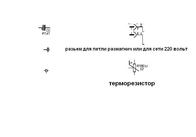

СообщениеДобавлено: 14 апр 2014, 23:24
Другие не знаю , с круглешками вроде как вход выход напряжения.
