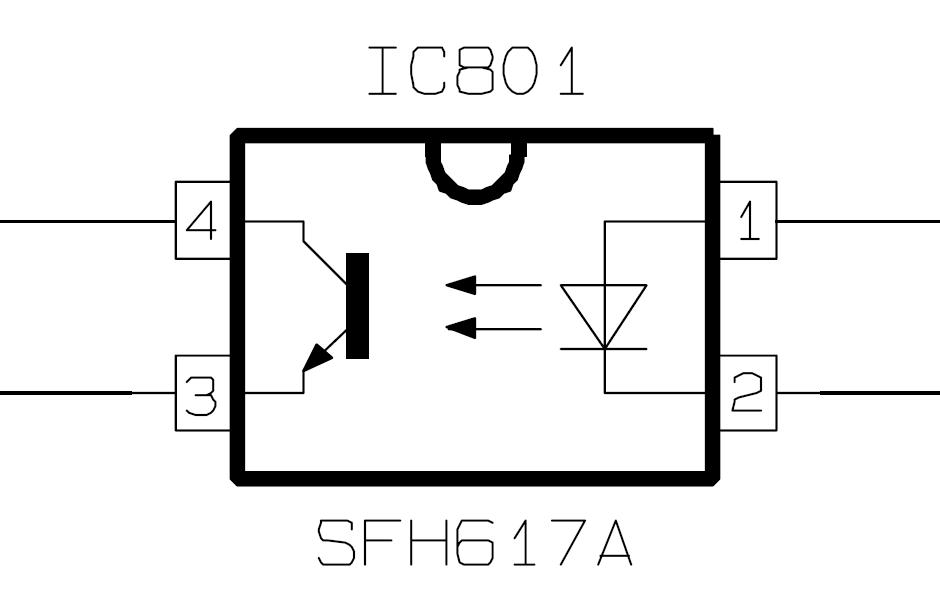

Так что ? Нужно заменить IC801?
 Заголовок сообщения: Re: VESTEL VR2173TFS
СообщениеДобавлено: 25 фев 2014, 21:48
Ну!!!!

:oops: Так гдеж я возьму ночью IC 801.
Не много не понял -оптопара , это и есть IC801? И если можно по подробнее, как эта штука работает?
СообщениеДобавлено: 26 фев 2014, 09:39
IC801 это оптопара. Оптопара служит для связи(контроля тока вторички) первички со вторичкой. Ток со вторичной обмотки трансформатора проходит в Оптопару,ток поступает на светодиод(встроенный в оптопару) ,свет от светодиода попадает на фотоприемник(встроенный в оптопару) и он начинает пропускать ток.Дальше этот ток идет на IC800,который управляет током открытия затвора транзистора Q801.Транзистор открывает и усиливает ток который идет на первичку. Наверно так.
Цитата:
Оптопара или оптрон — электронный прибор, состоящий из излучателя света (обычно — светодиод, в ранних изделиях — миниатюрная лампа накаливания) и фотоприёмника (биполярных и полевых фототранзисторов, фотодиодов, фототиристоров, фоторезисторов), связанных оптическим каналом и как правило объединённых в общем корпусе. Принцип работы оптрона заключается в преобразовании электрического сигнала в свет, его передаче по оптическому каналу и последующем преобразовании обратно в электрический сигнал.
оптопара.JPG [ 31.83 КБ | Просмотров: 1535 ]

Все верно!Через оптопару идет стабелизация выходных напряжений.Если на выходе имеем повышение напряжения (в данном случае В+) то в оптопаре идет уменьшение управляющего напряжения тем самым уменьшая выходные напряжения. Управление оптопарой осуществляется с регулируемого стаба TL431.

Именно такой оптопары ни у кого нет, но получил такую инфу , что как бы все они одинаковые , шоб на них сверху нарисовано не было. Типа можно снять с любого БП. Нашёл 817ю.
