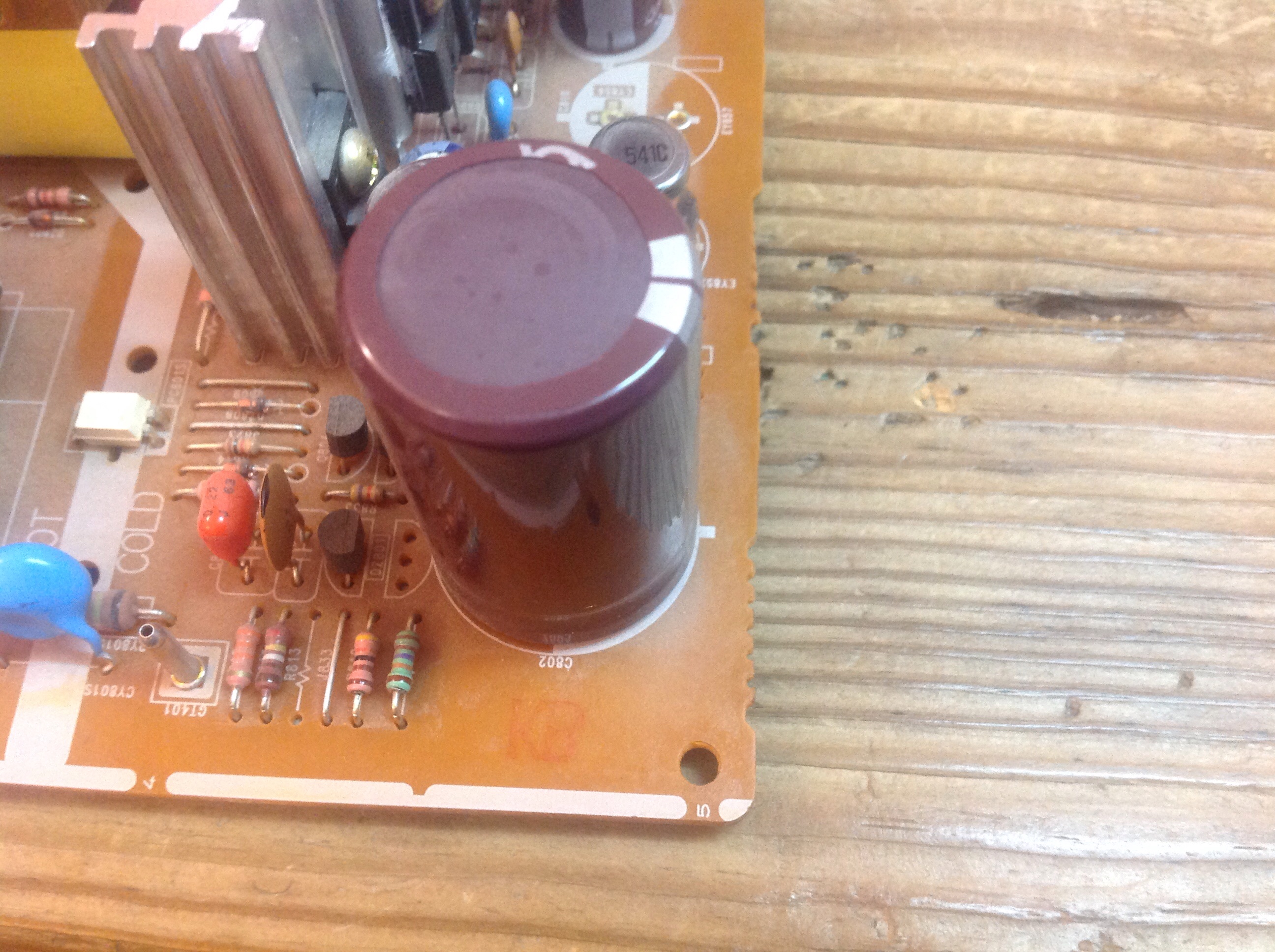

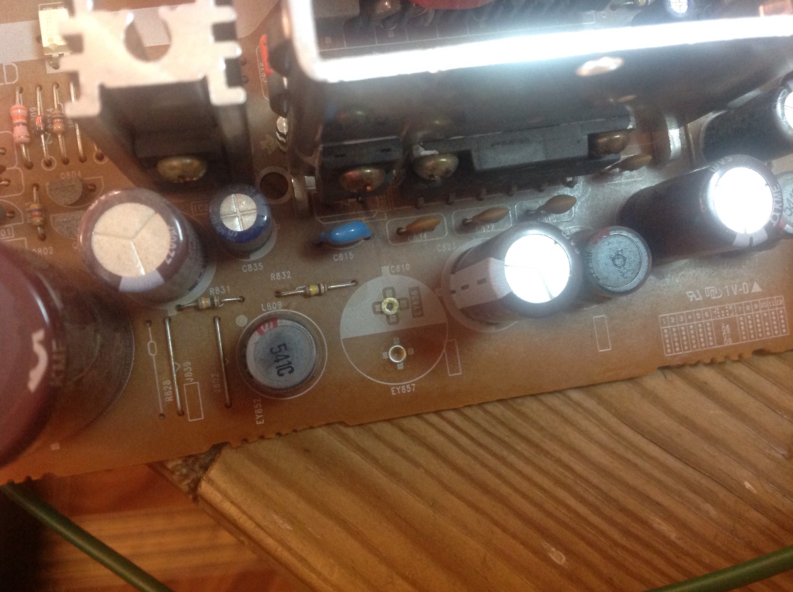

Еще раз хочу уточнить ход моих действий! Ставлю на место предохранитель, выпаиваю катушку L809 и выпаиваю конденсатор с802. Вместо конденсатора впаиваю лампу на 100v, подключаю к сети и проверяю напряжение на всех емкостях которых отметил Федор. Так? Или конденсатор с802 выпаивать не нужно? Просто припоять к нему?
Конденцатор выпаивать не нужно, к нему паяешь. А насчет транзистора, я поставил вместо такого как у тебя 2SD5909 и прекрасно работает.
