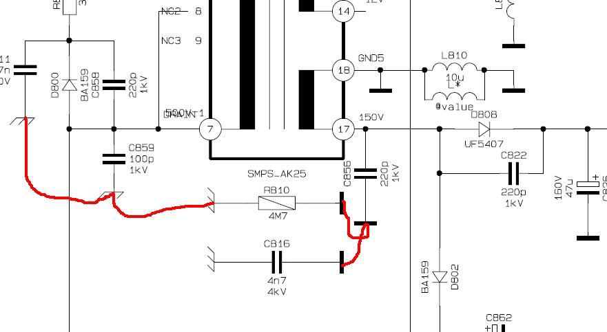

[quot
оит R810.e="Sergei1"]общий минус блок питания и общая плата на прямую не соединяются.Для этого стоит R810.[/quote]
Так не должно быть,это получается как два отдельных блока ничем не связанных .Где-то у меня косяк, до того как поменял три конденсатора всё было путём, ведь.
Так и должно вроде быть,R810 вроде как гальваническая развязка.Спецы меня поправят.Самому интересно.

Ну посуди сам , грубо говоря - диодный мост, минус на шасси и этот минус должен быть везде, а здесь получается , что я оторвал этот минус и он висит, в схему идёт только плюс . А R810,да ещё мегаомное это от помех по высокому,или ещё чё ни-то . Руки чешутся перемычку поставить,да что-то сдерживает. ,

Во вторичной обмотке трансформатора свой общий минус.Пока ничего не делай, а то что-нибудь спалим.

на 6 ноге IC800 сколько вольт?

Интересно наблюдать!!! Были сомнения шо тело угробят,теперь нет сомнений.
Хотелось досмотреть триллер до конца,но понимаю шо будет драма.
ЗАПОМНИТЕ и вбейте себе в мозг: Все шо находится до трансформатора это первичка,после транса вторичка.
Ни МАССЫ,ни ПЛЮСА общего не должно быть и не важно БП импульсный или линейный.Есть БП безтрансформаторные,но это уже другая история.
Общим между первичкой и вторичкой может быть только ОС (обратная связь) и то через оптопару.
В первичке все замеры делаются относительно минуса банки,во вторичке относительно корпуса.
FARIK писал(а):
На С 809 в деж . режиме 290в, в рабочий не выходит.
Я бы мечтал его увидеть в дежурном режиме,ОН ВСЕГДА В РАБОТЕ не зависимо в каком режиме находится тело.
Теперь конкретней
ШО поменял?На шо поменял?Полярность не перепутал?Замерь сток Q801,выводы 5,6,8.IC800 (все относительно банки)

А откуда ноги считать ?
 Заголовок сообщения: Re: VESTEL VR2173TFS
СообщениеДобавлено: 25 фев 2014, 00:46
Да мы нече...только с кандерами игрались :lol:
СообщениеДобавлено: 25 фев 2014, 00:48
от точки на микросхеме,против часовой стрелки.
