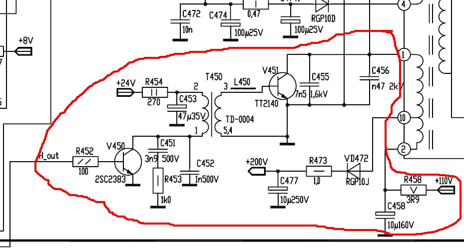

Прежде чем включать в рабочий режим , надо было задуматься а от чего пробило строчный транзистор , давайте посерьезней товарищи
 Заголовок сообщения: Re: СОКОЛ 54тц7164
СообщениеДобавлено: 21 фев 2014, 20:06
Проверить обвязку?

Есть!!! :D :) Господа -товарищи всё получилось, телек пока работает 5 минут -полёт нормальный .Да, возникает вопрос ,а от чего это произошло и как долго он проживёт.
Температура радиатора больше 40 градусов .
СообщениеДобавлено: 21 фев 2014, 20:41
Ну Слава Богу! Не взял я грех на душу. Замеряйте периодически температуру.Ну и все напряжения замерить в рабочем режиме. Срочно второй телек на ремонт! :evil:
